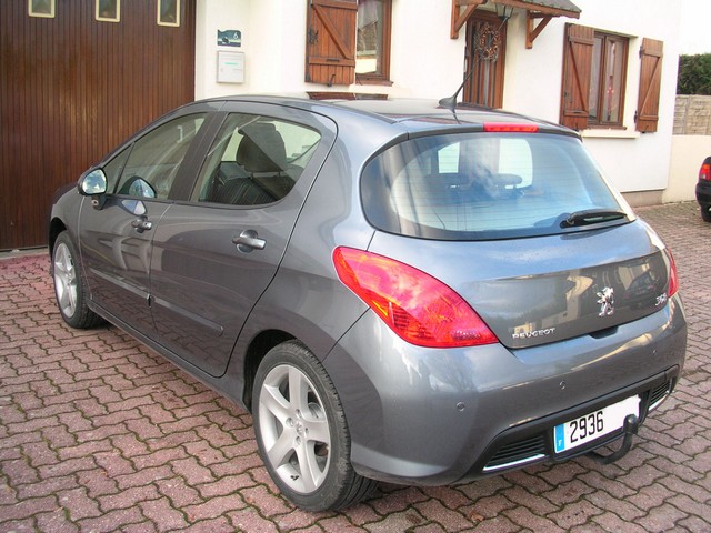

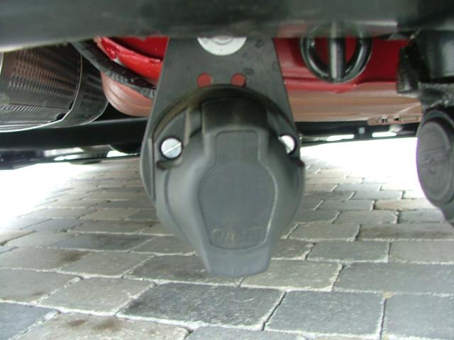

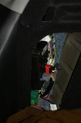

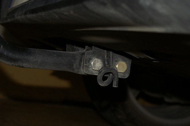

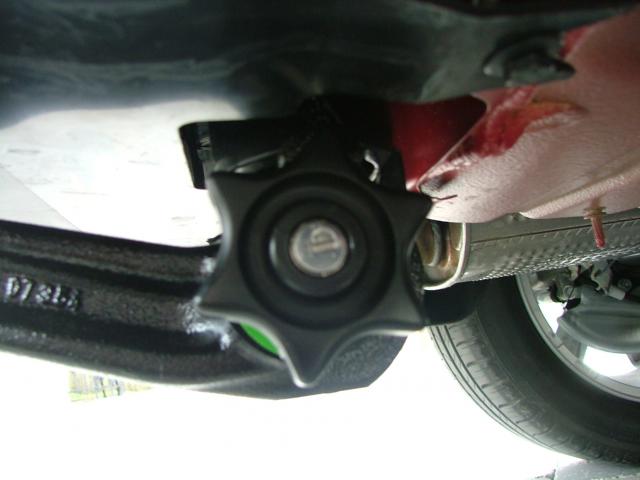

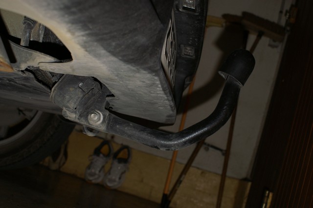

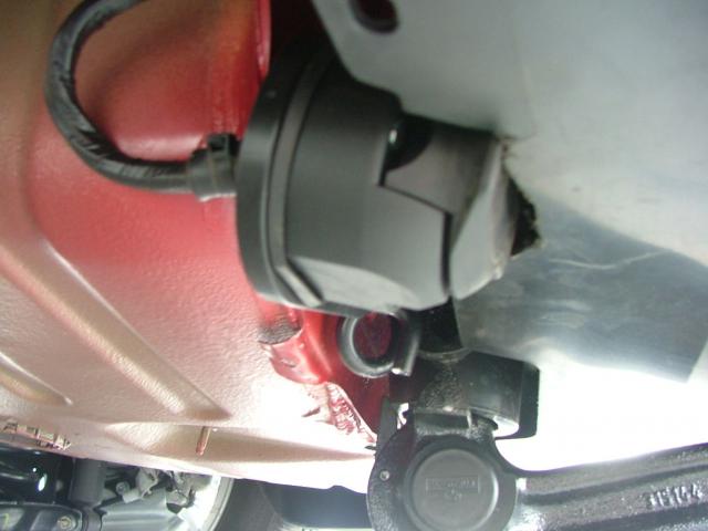

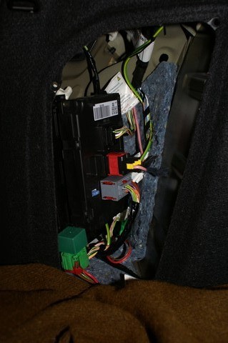

pour ceux que cela intéresse voici les photos de mon crochet d'attelage monté chez peugeot ainsi ou est fixé le faisceau électrique de celui, il est raccordé sur le bloc alimentant les feux arrière gauche.
http://www.forum-peugeot.com/Forum/mesimages/22798/PICT2842.jpg
http://www.forum-peugeot.com/Forum/mesimages/22798/DSCN1847 copie.jpg1..jpg
http://www.forum-peugeot.com/Forum/mesimages/22798/PICT2843.jpg
http://www.forum-peugeot.com/Forum/mesimages/22798/PICT2844.jpg
http://www.forum-peugeot.com/Forum/mesimages/22798/PICT2845.jpg
http://www.forum-peugeot.com/Forum/mesimages/22798/PICT2849.jpg
http://www.forum-peugeot.com/Forum/mesimages/22798/PICT2851.jpg

Merci pour les photos doudou10, maintenant reste a savoir si  il n'y a pas d'exception entre le branchement a l'avant ou a l'arrière, perso je pense que non.
Combien cela ta t'il couté? (crochet + faisceau + pose)

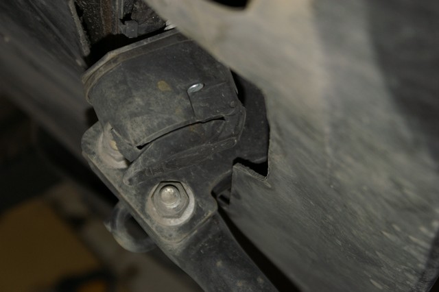

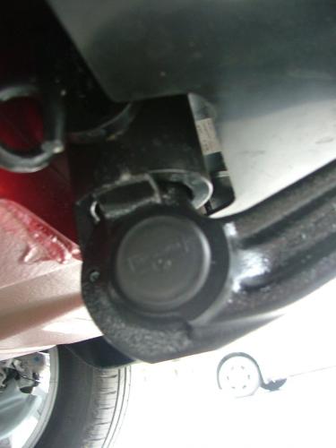

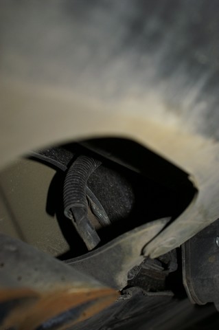

Voici queleques photos du crochet d'attelage rétractable avec prise amovible
http://www.forum-peugeot.com/Forum/mesimages/22635/20080404Image0001.jpg
http://www.forum-peugeot.com/Forum/mesimages/22635/20080404Image0002.jpg
http://www.forum-peugeot.com/Forum/mesimages/22635/20080404Image0003.jpg
http://www.forum-peugeot.com/Forum/mesimages/22635/20080404Image0004.jpg
http://www.forum-peugeot.com/Forum/mesimages/22635/20080404Image0005.jpg

Je confirme, avec mon attache remorque rétractable, la prise est escamotable...et permet ainsi a être invisible...

J'avais une prise 13 broches sur ma 307 avec Adaptateur faisceau (socle 7 plots et fiche 13 plots) pour côté voiture 13 broches et côté remorque 7 broches. (Réf ADA137).
http://www.lignauto.com/boutique/i [...] A137_1.jpg
Il y à des prises faisceau en 7 / 13 broche ( ce que mon concessionnaire ma monter sur ma 308)
ça, il faut leur demander, c'est le "nouveau" montage et j'ai bien préciser plus haut, il y en a une pour le remorquage (remorque ou caravane), l'autre est pour les "servitudes" de la caravane
voir photo ci-jointhttp://img231.imageshack.us/img231/2941/imgp4977tu8.jpg
n°34378
catballou
Posté le 09-04-2008 à 13:51:51  answer
Pourrais tu nous faire une photo de l'arrière de la voiture pour voir si l'on voit les prises...
merci
