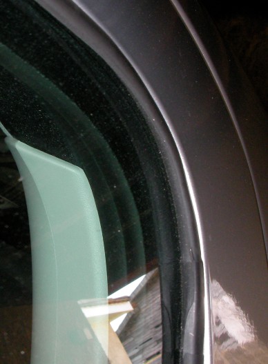

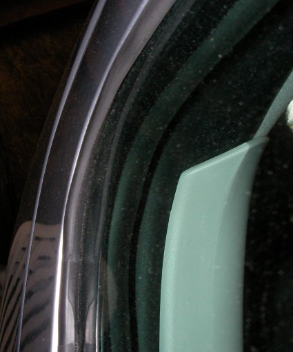

simph59 a écrit :
Est-il possible que quelqu'un post une photo de l'endroit ou le bruit apparait et éventuellement une photo de sa "réparation faite maison" ???
Vitre arrière droite, qui semble être la source du bruit:
http://www.forum-peugeot.com/Forum/mesimages/21256/vitre ArrG.jpg
Vitre arrière gauche, qui semble ne pas faire de bruit....
http://www.forum-peugeot.com/Forum/mesimages/21256/vitre ArrD.jpg
Je ne vois pas de différence flagrante de forme. Il y a bien un rebord assez particulier avec un creux incompréhensible entre la vitre et le joint dans l'arrondi. Est-ce la source de ce bruit ?...
Je reste personnellement convaincu que l'évent de décompression dans le coffre est plus bruyant que ce joint. Mais je vais malgré tout tester la solution de dlosada dés que possible.
Message édité par Sniper le 21-01-2008 à 14:30:55

Hier, mon passager arrière a mis ses mains dans l'angle arrière de la fenêtre droite et le bruit s'atténuait nettement ...

Sniper a écrit :
Vitre arrière gauche, qui semble être la source du bruit:
http://www.forum-peugeot.com/Forum [...] e ArrG.jpg
Vitre arrière droite, qui semble ne pas faire de bruit....
http://www.forum-peugeot.com/Forum [...] e ArrD.jpg
Je reste personnellement convaincu que l'évent de décompression dans le coffre est plus bruyant que ce joint. Mais je vais malgré tout testé la solution de dlosada dés que possible.
Tu te trompes, c'est la vitre droite qui fait du bruit, pas la gauche ;)
 :heink: Au temps pour moi, j'ai inversé mes commentaires  :??:
Rectifié sur le post  :jap:
