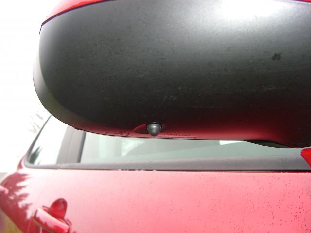

Savez vous où se trouve le capteur de la température extérieure ?
n°46894
catballou
Posté le 29-07-2008 à 10:02:37  answer
sous le rétro coté droit...
n°46895
catballou
Posté le 29-07-2008 à 10:05:03  answer
http://www.forum-peugeot.com/Forum/mesimages/22635/2008_0419Image0022.jpg
