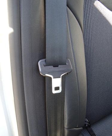

je suis tout à fait d'accord avec toi, ça m'énervait tellement depuis une quinzaine que je me suis penché sur le PB, cet aprem, voir photos ci-dessous
ceinture qui fait du bruit sur le montant en plastique :
http://www.forum-peugeot.com/Forum/mesimages/7513/positionmilieu.jpg

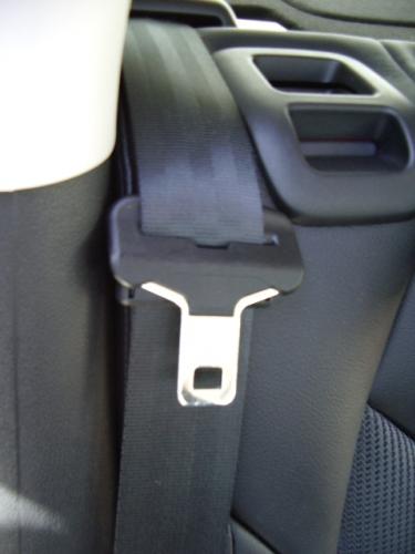

ceinture qui ne fait plus de bruit, positionnée en haut grâce à la pince (308 Féline)
http://www.forum-peugeot.com/Forum/mesimages/7513/positionhaute.jpg

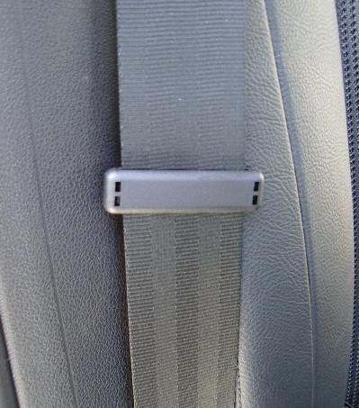

pince réglable dans la Féline (je ne sais pas si elle existe dans les autres modèles?)
http://www.forum-peugeot.com/Forum/mesimages/7513/pincereglable.jpg

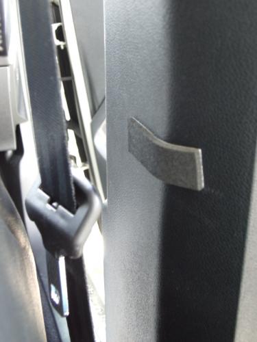

enfin pour la boucle de la ceinture avant qui arrive à taper dans le montant (rarement), c'est le bout de mousse collé en néoprène "noir", ça passe   :lol: (la boucle est retenue avec un pitonio rond!!)
http://www.forum-peugeot.com/Forum/mesimages/7513/collant.jpg
Je pense que la petite pince est commune à toutes les 308. En tout cas, je l'ai sur la mienne.
Je comptais faire le même chose que toi mais plutôt en collant la mousse sur le bord de la ceinture comme ça où qu'elle soit ça ne fera plus de briut.
Merci pour le petit reportage
