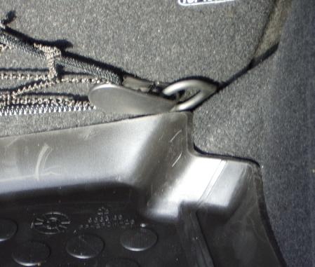

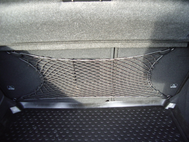

Pour ceux qui ont pris le bac de coffre, il n'est plus possible de mettre le filet en place.
Aussi j'ai trouvé la solution, il suffit d'acheter chez Mr Pigeot deux agrafes identiques à celles placées en haut des sièges (1€ l'unité environ) et de faire deux trous oblonnés en bas de chaque coté (12mm de long X 7mm de large) pour monter les agrafes.
voir photo ci-dessous :
http://www.forum-peugeot.com/Forum/mesimages/7513/coffre001.jpg
http://www.forum-peugeot.com/Forum/mesimages/7513/coffre002.jpg
http://www.forum-peugeot.com/Forum/mesimages/7513/coffre003.jpg
voili voilou
