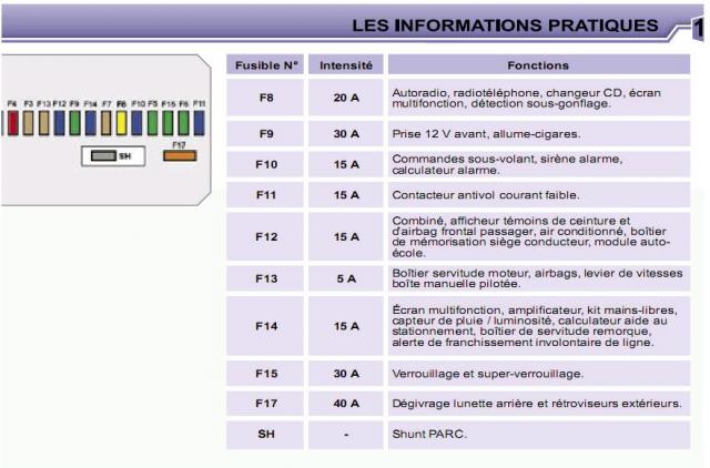

Humm peut etre que ton vhc est en mode shunt parc vu le symptome. Pour le verifier il faut regarder sur la BSI si le fusible est ds la bonne position, dmg j'ai pas de photo mais sur le forum ds un autre post il y a peut etre qq chose.

Il y a une petite encoche (genre pièce de monnaie) en bas à gauche côté conducteur, près de l'endroit ou sont cachés tous les fusibles .... Et donc une fois la petite encoche tournée, il se cache la dessous un autre fusible qui par défaut est enlevé ou retourné pour les véhicules qui sont stockés sur parc .... Il faut pensé à remettre celui ci sinon cela provoque les symptômes décrits !!!!! On a eu le même pb le jour de la livraison .... Ils avaient oublié ce petit détail, et donc après fermeture ... plus d'ouverture à la télécommande .... Plus de mémoire du véhicule !!!!
Voilà, j'espère avoir été un peu plus claire !!!

Posté le 08-04-2008 à 16:48:58  answer
http://www.forum-peugeot.com/Forum/mesimages/23807/shunt parc.jpg voila l'image :)

bonsoir tout le monde, et bien je viens de verifier.  j'ai vu le fusible shunt parc enfoncé dans un endroit assez large. Je crois meme qu'il y a 2 emplacement ( 1 a droite 1 a gauche ) donc je l'ai retiré et reinséré au meme emplacement. je n'ai pas encore verifié si le prob était résolu mais l'horloge s'est réinitialisée.
