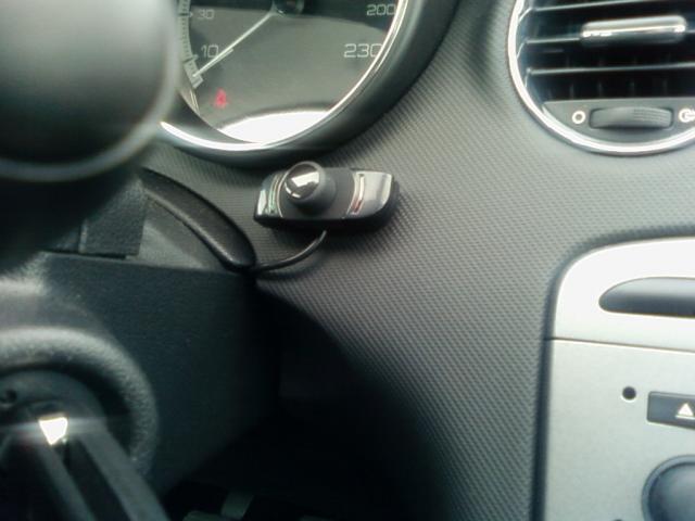

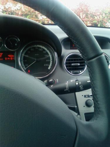

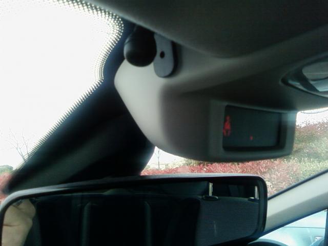

Et voila, un boite specialisée m'a envoyé un installateur qui m'a installé le kit parrot.
Finalement, il est plutot pas mal, je regrette evidemment qu'on soit obligé de voir le boitier et qu'un petit fil dépasse, mais c'est impossible de faire autrement (pas trop d'endroits ou le mettre dans la 308).
Pour info : Il a placé le clavier sur la planche de bord entre le contact et le combiné, près de la direction, et a fait passer le fil dans la direction.
Le boitier centralisateur du kit est rangé derriere l'autoradio.
Le fil du micro passe dans les montants du pare brise (derriere le joint des portes, me semble-t-il, et est caché dans la garniture du plafond jusqu'au plafonnier, ou il l'a fait sortir sur le côté du bloc, juste au dessus du rétro.
Et voila le résultat ! :
http://www.forum-peugeot.com/Forum/mesimages/24089/SP_A0291.jpg
http://www.forum-peugeot.com/Forum/mesimages/24089/SP_A0292.jpg
http://www.forum-peugeot.com/Forum/mesimages/24089/SP_A0295.jpg
Bravo l'installateur !  et le tout pour un prix LARGEMENT inférieur à Peugeot.
Si vous avez des questions, je pourrai désormais vous renseigner ;)
