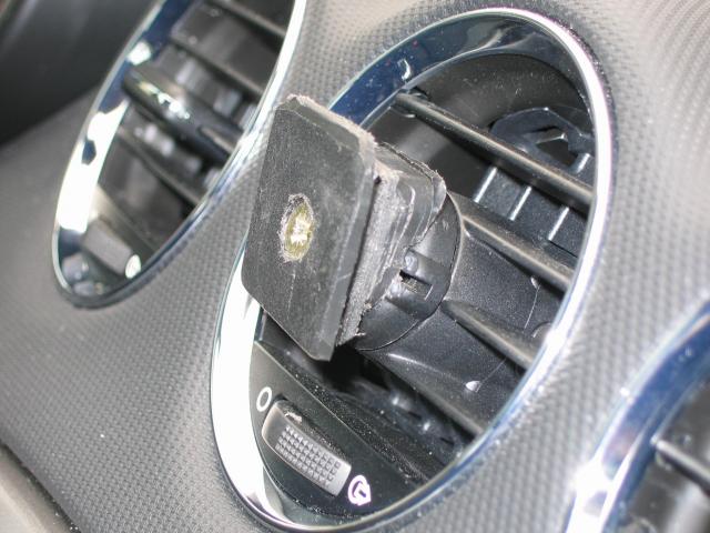

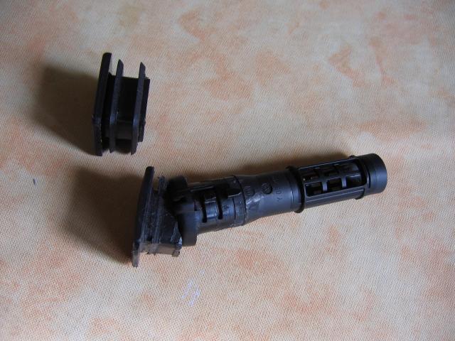

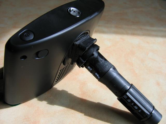

Posté le 02-05-2008 à 14:38:29  answer
Voici quelques détails de la fixation du GPS dans la 308.
Il faut acheter des embouts de chaise pour tube carré 30X30 dans un magasin de bricolage.
Modifier la largeur ainsi que la largeur et légèrement l'épaisseur avec un cuteur.
Couper l'embout avec un angle d'environ 45° pour ne pas avoir de reflets important dans l'écran du GPS.
Sur la cartouche dresser une surface du coté de la petite fleur.
Fixer les deux pièces ensemble soit par colle ou par une vis (système plus facile pour posisionner le GPS bien droit).dans l'attente de vos avis sur ce montage.

Avec un peu de patience voici les images.
http://www.forum-peugeot.com/Forum/mesimages/24218/IMG_0989.jpg
http://www.forum-peugeot.com/Forum/mesimages/24218/IMG_0990.JPG2..jpg
http://www.forum-peugeot.com/Forum/mesimages/24218/IMG_0998.JPG3..jpg

Posté le 02-05-2008 à 16:42:00  answer
Chapeau l'artiste.
J'ai rarement vu système aussi ingénieux avec si peu de moyens.
n°36867
Sniper
Posté le 02-05-2008 à 17:30:20  answer
[:sniper:1] Ah là, Triplex, tu m'as donné une idée particulièrement intéressante, tellement simple qu'on se sent un âne de ne pas y avoir pensé  :lol: T'es trop fort !
 Le coup du patin de chaise est excellent. Je n'ai pas de cartouche dans mon aérateur, mais ton idée est adaptable à d'autres endroits. Au prix où sont ces embouts de chaise, je ne risque pas la ruine à faire des tests...  :lol:
Merci encore pour tes photos.

Posté le 03-05-2008 à 00:38:02  answer
Pas mal comme système, et en plus ce doit être facilement amovible : pas de trace visible de GPS (il suffit quand le support est enlevé de remettre une autre cartouche).
C'est breveté ??
Et pour le fil ?? Une autre idée géniale ???
