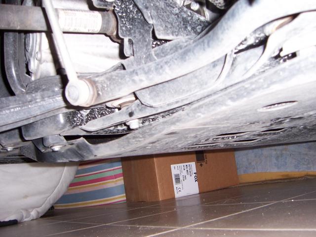

Posté le 12-02-2008 à 19:50:50  answer
wolf91130 a écrit :
oui moi aussi j'ai ce soucis et le mec m'as dit qu'il pense que c'est le silencieux donc si tu peut donner plus d'info toine33 ce serait gentil "du genre" travaux effectuer sur la feuille qui te rendent quand il ont changer quelque chose etc et peut être une photo on sait jamais moi j'y vais le 2à mais moi ce bruit elle le fait aussi sans appuyer sur aucune pédale
 :hello: moi aussi le bruit est apparu d un coup je me gare dans mon garage et la j entend ce bruit de féraille non ce n est pas le silencieu il faut enlever la grande  protection en plastique voir photo ci dessous je crois qu il y a 6 boulons et ensuite l enlever et ensuite on arrive au niveau de la direction milieu de la voiture et la il y a pas mal de  protection en tole gauffré metallisé et normalement il y en a une qui vibre""" attention faite la réparation moteur allumé""""le bruit sera immediatement entendu rien que de toucher les toles il disparait il faut la reclipser et ses repartis ,pour la photo cela va etre difficile

n°43723
Wish
Posté le 25-06-2008 à 14:55:02  answer
Je suis en fait possesseur de golf 5 mais je crois que ta description de ton problème correspond le mieux à ce que j'ai aussi.
Pourrais-tu me dire ce que c'était finalement car ce bruit fait vraiment bon marché.
