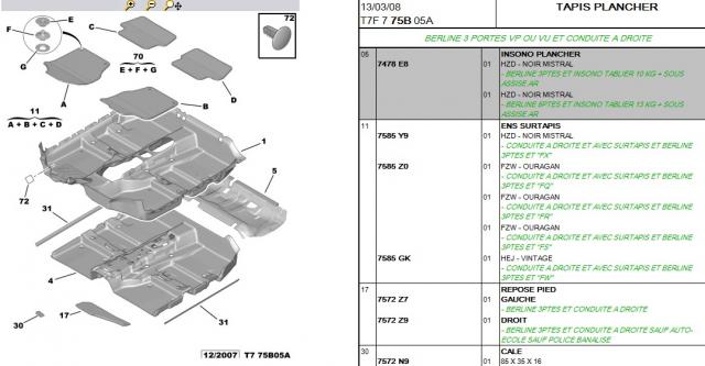

J'avais entre temps suivi la piste évoquée par hot-wheels-fsk. Et j'ai donc imprimé les docs de Servicebox.
http://www.forum-peugeot.com/Forum/mesimages/21256/Insono plancher 308.jpg
L'insorisation du plancher sous les sièges arrières est bien présente.

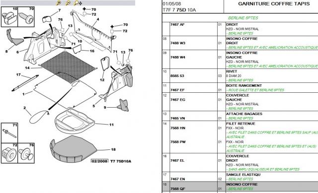

http://www.forum-peugeot.com/Forum/mesimages/21256/Insono coffre 308.jpg

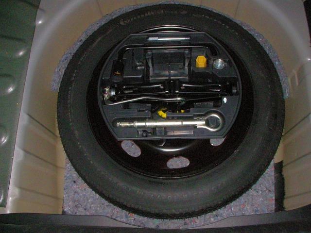

Par contre, dans le coffre... surprise ! l'insonorisation du logement de roue de secours (pièce 18) est absent, et pourtant il figure bien dans la doc valable pour ma 308 Premium.  :ouch: Y manque un truc, messieurs de chez Peugeot !  [:animrallye]
On a constaté aussi l'absence des pièces 8 et 9, pourtant prévue à la fiche technique... mais ne sachant pas ce que veut dire la notation "amélioration acoustique"... on attend une réponse des techs.  :ange:
En comparant ensuite avec le coffre de la 308 SW Premium personnelle de mon agent, nous avons remarqué une sacrée différence d'épaisseur d'isolant sur les passages de roues arrières. Chez lui, sous la moquette du coffre, il y a 2cm d'isolant laine  :ouch: Ça fait une drôle de différence, non ?  :( Pourquoi n'y a-t-il pas la même laine sous la moquette de mon coffre ? Le seul petit morceau qu'on a trouvé se trouve dans le logement derrière le feu arrière gauche. Regardez chez vous... tout juste 20cmx10  :pfff: Ils n'auraient pas un peu trop économisé en usine ?...  [:sniper:7] Vérifiez et dites moi si vous avez de l'isolant sous l'espèce de feutre fin et ridicule qui tapisse les cotés du coffre...
Mon agent et son mécano ont testé un tas d'autres solutions, comme une épaisse couverture en guise d'isolant, rien n'y fait. Plusieurs kilomètres de test en conducteur, en passager et même dans le coffre: le bruit est toujours là. [:sniper:5]
Ils ont même bouché les évents de décompression, sans amélioration. Pire, dés que la clim' démarre plein pot, je me sonne les oreilles comme au décollage en avion.  :( Mébon ©, au moins ils ont testé.
Mon agent a donc commandé l'isolant de roue de secours manquant. Il va aussi étudier pour ajouter une épaisseur de feutre ou laine isolante entre la tôle des passages de roues et la moquette carton du coffre. Et si ça ne suffit pas, il est prêt à projeter du bon vieux Blackson sous les ailes, comme au bon vieux temps. Ah, il se décarcasse le bougre !  ;)

Peux-tu stp m'indiquer le mode opératoire pour accéder aux planches éclatées qui apparaîssent dans ton post.
Je rentre bien dans ServiceBox..." Services libres" mais là peu d'infos accéssibles; peut-être faut-il rentrer dans les Services payants et lequel ?.
Onglet "service libre" - documentation "pièces de rechange" - saisir le VIN du véhicule ou cliquer sur 308
Onglet "localisation" -
Pour le tapis sous le siège arrière:
- ligne "Equipements (généralités)"
- ligne " Habillage intérieur (généralités)" -
Dans les résultats, cliquer sur "tapis plancher berline/cabine" et sélectionner la ligne concernant ton type de véhicule dans la fenêtre du bas. (T7F 7 75B 10A pour une 5 portes)
Pour le coffre:
- ligne Structure (généralités)
- ligne "tapis de coffre"
Dans les résultats, cliquer sur "garniture coffre/tapis" et sélectionner la ligne concernant ton type de véhicule dans la fenêtre du bas. (T7F 7 75D 10A pour une 5 portes)

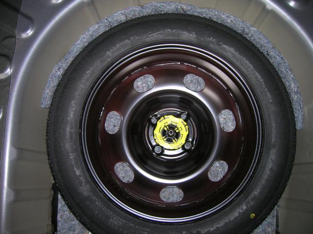

Bon, j'ai récupéré mon bolide ce soir. Le mécano a enlevé les tampons des évents, mes oreilles sont contentes  :ange:
Il en a profité pour tenter un essai avec de la laine d'isolation dans le logement de roue de secours.
http://www.forum-peugeot.com/Forum/mesimages/21256/Isolant roue secours.jpg
Il n'en avait pas assez pour tout garnir, mais c'est déjà ça. Et j'ai donc été faire un essai dés la sortie de l'atelier sur la route à plusieurs revêtements où on fait tous les tests.
Bonne nouvelle: on sent une atténuation du bruit  :bounce: Ce n'est pas encore la panacée, mais on perçoit déjà un mieux. Notamment aux changements de revêtements qui sont moins franchement perceptibles. Le bruit est légèrement assourdi, sans disparaitre totalement bien sûr, mais je crois qu'on tient une piste  :sol: L'isolant qui a été utilisé pour le test est, comme on peut voir, un peu court, mais ça donne une idée.

L'isolant complet prévu sur la doc technique (pièce 18 sur le schéma) arrivera fin de semaine prochaine ou début de la suivante. Mon agent me posera ça la semaine du 16. Garniture totale du coffre de roue de secours, et on testera en plus l'isolation des passages de roues, sous la moquette carton avec le même isolant que celui utilisé aujourd'hui. Attention ! tous ces essais sont réalisés par mon agent local, avec mon accord devant le peu de réactivité des techniciens de la maison-mère. Ce ne sont en aucun cas pour l'instant des procédures validées ou demandées par les bureaux d'études de Peugeot.

Merci Sniper pour la méthode, en fait je devais faire un double clic sur la dernière ligne.
Je n'ai pas l'insono ( rep 12 )sous la roue de secours, mais ton dernier post commence à nous donner un espoir.
Pour accéder à l'insono latérale et y voir plus clair, il faut retirer les garnitures rep 5 et 6 et sais-tu comment faire sans l'abimer: j'ai l'impression que c'est plus ou moins collé ?

En fait, il n'y a pas d'isolation phonique sur les passages de roues. Il n'y a que cette moquette/cartonnette thermoformée simplement appliquée (réf 5 et 6). Elle n'est pas collée, ni même agrafée; simplement coincée derrière l'habillage en plastique rigide du haut et de l'arrière du coffre. Il subsiste d'ailleurs un espace non négligeable derrière cette cartonette, comme si la place d'un isolant en laine ou en feutre avait été prévue à l'origine... économies à la production en série?....  :heink: On peut enlever cette moquette-carton en tirant délicatement dessus par un coté. C'est un peu plus délicat à remettre (on se nique bien les doigts  :cry: ...), mais ça ne laisse pas de traces.
Curieusement, l'isolation phonique du coffre de la SW est bien plus élaboré. Déjà, le revêtement est de la vraie moquette, identique à celle du sol. Ensuite, on trouve dessous une épaisseur de 2cm de laine (en fait du tissu recyclé déchiqueté et compressé). C'est quasiment le même matériau que mon agent a utilisé pour le test. On se demande quand même pourquoi une telle différence de traitement...  :pfff:

Autant pour moi claudius5, il s'agit bien de la pièce rep 18 et non 12.  Cette pièce est considérée par le Contrusteur comme "un accessoire" et n'est dons pas installée d'origine! sic mon Agent Peugeot!. Je ne sais pas en quel matériau elle est ,mais moi je serais plutôt favorable pour garnir entièrement le logement de la roue de secours avec celui qui se trouve sous les sièges AR en épaisseur 20 mm.
Pour améliorer l'insono dans cette zone, je serais tenté de recouvrir toute la surface entre la roue de secours et la pièce rep.1 (que l'on soulève pour accéder à la roue) par un morceau amovible du même matériau.

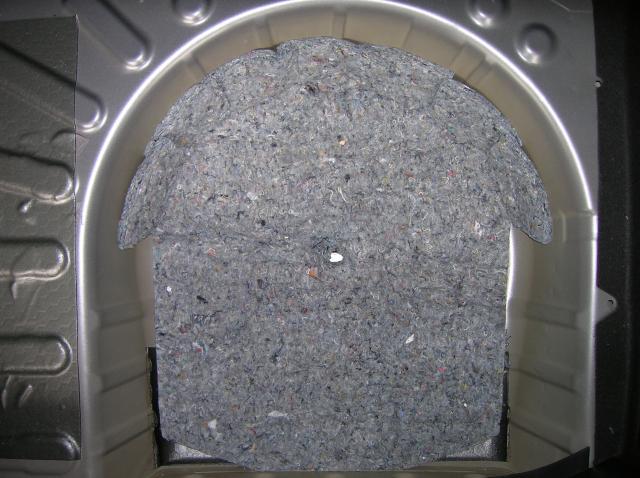

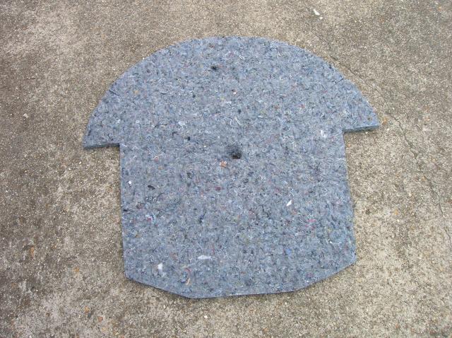

Ce matin j'ai installé le tapis d'isolation n° 18 et il semble qu'il améliore un peu les résonnances à l'arrière. Par contre pour aller le chercher j'avais complètement vidé le logement de roue de secours (même le couvercle en polystyrène) et là c'était absolument catastrophique, tous les bruits étaient amplifiés, une vraie caisse de résonnances!
@ Sniper: d'aprés ta photo il semblerait que ce soit cette pièce 18 que ton agent avait installée dans ta voiture. J'ai exactement la même chose et je suis un peu déçu, je pensais que les parois auraient été mieux recouvertes. Si je trouve ce genre de feutre, je vais en rajouter.

merci du retour d'expérience  :hello: j'attends mon rendez-vous le 16 pour tester aussi cette solution  ;)
Tiens nous au courant si tu trouves ce feutre isolant au détail, ça pourra aider à compléter l'isolation des passages de roue.

Si je comprends bien ton dernier post, cette pièce rep 18 est d'une matière semblable à celle installée sous les sièges AR, c.a.d. un espèce de feutre comme l'a décrit Sniper pour les morceaux installés par son garagiste sous la roue de secours.Alors pourquoi ne fait-elle le tour complet du logement de la roue ??. Qu'elle est l'épaisseur de cette pièce rep.18 ?.
merci.

@ API: Oui c'est exactement le même feutre gris de pauvre qualité, pas trés épais, fait avec du tissus de récupération. A 21,43€ c'est plutôt cher (pièce n° 7568 QF).
Lorsque tu l'achètes elle se présente à plat, avec une extémité rectangulaire et l'autre en demi cercle.
Cette dernière comporte de fentes de 10cm sur tout son pourtour, ce qui te permet de la replier verticalement le long de la paroi arrondie du caisson (on voit trés bien ces fentes sur le dessin de Service Box fourni par Sniper). En plus il a fallu que je fasse un petit trou pour le passage de la fixation de la roue de secours.
A l'arrivée ça se présente comme sur la photo de Sniper. C'est loin de couvrir toutes les parois du caisson.
Je vais essayer de faire quelques photos à mon tour.
