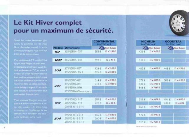

Oui les jantes tôle sont disponibles, la preuve:
http://www.forum-peugeot.com/Forum/mesimages/23277/Pneus Hiver.jpg
Si ils les font en 16, ils doivent bien les faire en 17 et 18

il me semble que la jante tôle chez peugeot s'arrête au 16", et c'est déjà pas mal car dans les magasins style norauto feu vert etc, je n'avais pas réussi à en trouver. par contre pour la tôle 17", je pense qu'il faut oublier

Il doit y en avoir puisque ma 607 en a une dans le coffre :bah: :whistle:

je viens de regarder sur le service box : pour 308, il n'y a des roues tôles qu'en 15 et 16 ... maintenant, je ne sais pas si une roue tôle d'un autre modèle se monterait sur 308 ...
sur 607, ils ne proposent que des roues alliage, et sur 407, 307 ou 807,les roues tôle sont en 15 ou 16

C'est 16p maxi en 4 trous pour la 308, juste ce qu'il faut pour que ca passe à cause des gros freins de la hdi 136 ;)
Pa spossible de mettre une jante tôle de 407, 607 car 5 tous ;)
