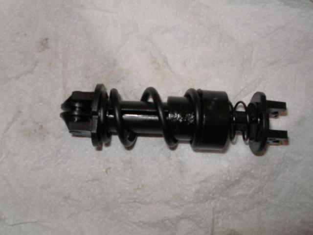

J'ai reçu vendredi dernier ma 308, 136 HDI féline. Le lendemain matin voulant prendre ma voiture, en réglant le volant, j'entends quelque chose tomber. Je regarde au sol et là je trouve une pièce d'environ 10cm avec un ressort qui l'entour.
Stupéfait, j'appelle mon concessionnaire Peugeot qui me dit d'aller voir un technicien. En arrivant il y avait pratiquement personne (pourtant c'est une assez grande concession dans la région), je vais au service technique. Là un jeune essaie de trouver d'où ça peut venir mais au final ne trouve pas (son hypothèse fut que ça vienne de la pédale d'embrayage, mais ce n'est pas possible car il ne manque aucune pièce dessus). Il me dit de revenir ultérieurement (lundi) ou d'essayer avec l'assistance vu que j'ai pris le service assistance...
Je retourne donc chez moi. J'appelle l'assistance qui me dit qu'elle ne peut pas venir pour ce type de problème car ça n'empêche pas la voiture de démarrer. Cependant ils me disent ne pas rouler car ne sachant pas ce que c'est cela peut causer de graves dommages. (Super, week-end annulé car je comptais partir...). Sur le moment je croyais rêver, mais non ils ne viennent que si la voiture ne démarre pas. Sinon c'est à mes frais, alors que la voiture est neuve !!!
Bref, je rappelle mon concessionnaire. Bien entendu personne est disponible... mais je finis par tomber sur quelqu'un qui me dit qu'il me rappelera dans l'après-midi. J'attends toujours son appel...
Je vais donc maintenant attendre lundi pour savoir ce que c'est et m'expliquer avec le directeur. Cependant je vous ai joint une photo pour voir à quoi ressemble cette pièce. Quelqu'un a t'il une idée de ce que ça peut être ? un ressort qui tien l'airbag, le volant ?

apparament, cette pièce n'a jamais été monté sur un veh. A-t-elle été oublié dans le véhicule par un opérateur lors de l'assemblage ? c'est possible.

Je ne vois pas ce que peut être cette pièce, elle fait peut-être partie des pièces qui permettent le réglage en hauteur et profondeur du volant effectivement ;)

Je suis persuadé que cette pièce n'était pas par-terre avant que je règle le volant.
Le problème étant que si elle provient du réglage en hauteur, etc. comment peut il se faire que lorsque je bouge à nouveau le volant il n'y a aucun problème, blocage etc. peut être une pièce jumelle à une autre qui maintient le côté opposé à sa soeur ? :(
Quelqu'un a til déjà démonté un volant peugeot ?

ceci est effectivement le ressort qui va sur la pedale d embrayage c'est une piece qui a ete mise en trop dans le vehicule et au mauvaise endroit( ceci peut arrivé quelque fois malheuresement )

Ok merci tech peugeot, mais la pièce est belle est bien tombée de quelque part c'est possible qu'elle soit tombé de dessous le volant ou de dérière les pédales du fond ?

ce type de piece n'est pas monter au volant mais uniquement au niveau des pedale

Pour infomation je suis retourné ce matin chez mon concessionnaire Peugeot qui après avoir cherché à 4 personnes pendant 2 heures en a  conclu qu'il s'agissait d'une pièce se trouvant sur l'embrayage mais de véhicule utilitaire type Boxer.
Il ont donc noté la pièce, fait un papier comme quoi une pièce avait était trouvé dans l'habitacle et contacté l'usine.

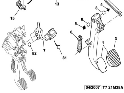

Salut à tous. Alors ta pièce, et sauf erreur, c'est la référence 2148.A7 qui est le ressort d'assistance de pédale d'embrayage. Je pense qu'une autre pièce à été montée et que celle ci a été oubliée dans la garniture au dessus des pédales. Demande quand même si elle bien présente sur ta pédale d'embrayage. Mais je crois que si elle n'y était pas elle aurait du mal à remonter. Voili Bonne soirée http://www.forum-peugeot.com/Forum/mesimages/20452/Image 5.jpg
n°35785
GERARD7693​0
Posté le 22-04-2008 à 00:15:49  answer
La n° 6 sur le schéma ?
