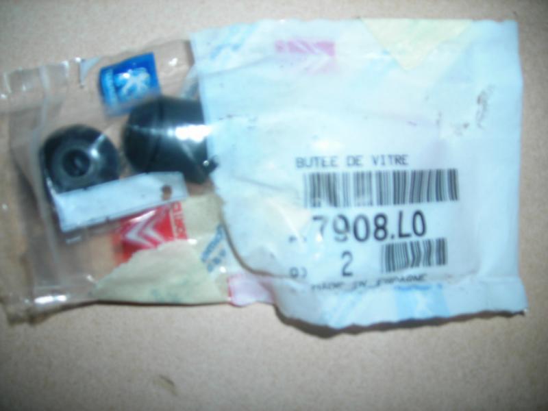

Pour ton tac tac à l'arrière, vérifie que tu es bien les tampons sur la lunette. sur mon sw, il manquait les deux tampons, j'ai cherché pendant un moment le bruit et puis là, nickek
j'en ai informé le chef d'atelier aussitôt. il a pu ainsi réparé plusieurs sw qui avaient le problème de bruit.

je joins la photo des tampons qui brillaient par leur absence.....http://www.forum-peugeot.com/Forum/mesimages/12337/DSCN0507.JPG
Si je ne m'abuse, vipi a une berline!
