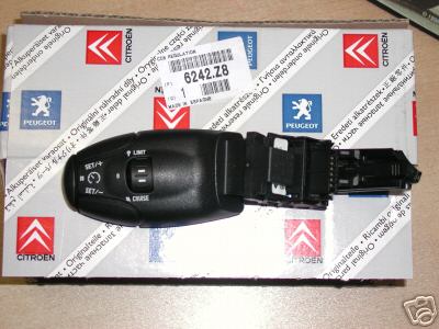

je voudrais savoir si je peus monter un regul de vitesse achetez sur ebay
sans passer par le garage
ma question est :logiquement il doit etre configurer sur mon ordi de bord d apres un ancien mecano citroen
moi je veus juste le brancher et si il marche tan mieux sinon juste l avoir a sa place et le configurer plus tard chez peugeot
puije le fixer a sa place sans rien deregler ??
merci de vos reponse.
407 sw hdi 136 sport 16v
407 sw sport 136 hdi

http://www.forum-peugeot.com/Forum/mesimages/19193/ebe1_1.jpg1..jpg

à mon avis si tu le branches ton BSI va le voir et tu auras un message d'erreur

bonjour et merci pour la reponse
mais y a t il pas une chance qu il soit deja dans le bsi usine sans avoir ete instaler a l usine ??

Surtout ça ne te servira à rien sans les capteurs aux pédales.
Et normalement Peugeot n'accepte plus de valider des reguls en after.

Aprés montage en AFTER, le regul est reconnus par la voiture, témoins sur le TB + petit écrans a droite. mais quand je suis ma vitesse de croisiére sur Autoroute et que je pousse sur SET ou autre bouton, rien ne ce passe. Qlq a une idée?

oui il faut le faire activer dans le soft BSI et dans le calculateur moteur. Sauf que Peugeot ne te le fera pas. Et si jamais quelqu'un se dévoue pour te le faire, le jour ou tu as un accident et que l'assurance voit que tu as une regul alors que de série tu ne l'avais pas (avec le num de série on le sait ) bye bye l'assurance. Prudence donc.

ils accêptent de me le poser pour 75 euro ( j ai deja la piece )

Voila je suis allé chez peugeot pour le regulateur ( sans limiteur) et facture 47,65 euros et passage au banc gratos. juste le prix de la piéces . et il fonctionne a merveille. le garagiste ma juste dit que le modéle avec limiteur pourrait posés probléme. moi le régul me suffit.
