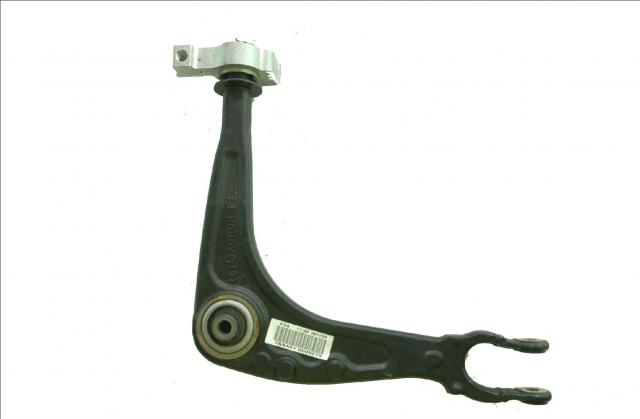

voila d ou vient le clock (au niveau de l'articulation élastique):
http://www.forum-peugeot.com/Forum/mesimages/24698/bras de suspension.jpg

Petite synthèse âpres un premier passage au  garage :
-Pour le bruit au  train avant = Rotule gauche ?ensemble pivot rotule a changer
-Concernant le freinage = apparemment disques glacées ?à changer ou à toiler

-pour la rotule, prise en charge par le reseau jusqu au 6 ans de la voiture, defaut connu et reconnu.
