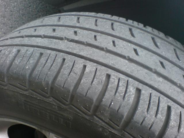

Posté le 18-06-2008 à 16:57:08  answer
roland7 a écrit :
Tout d'abord merci pour votre réponse, a priori votre 407 est a essence est ce bien une SW comme je vous l'ai dis auparavant je roule doux
Peugeot me dit que c'est normal puis je vous appeler pour en parler ?si possible pas de portable
Merci d'avance
Berline HDI136.
Voila l'état de mes pneus avant à 55000 kms. (les arrieres sont encore meilleurs)
http://www.forum-peugeot.com/Forum/mesimages/4606/DSC00096.jpg
http://www.forum-peugeot.com/Forum/mesimages/4606/DSC00095.jpg
