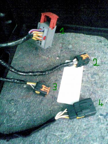

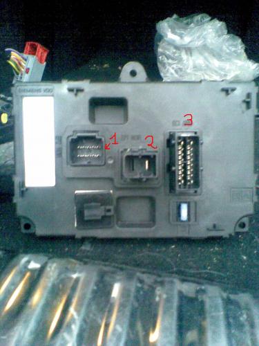

http://www.forum-peugeot.com/Forum/mesimages/24684/Photo041.jpg1..jpghttp://www.forum-peugeot.com/Forum/mesimages/24684/Photo039.jpg1..jpg
voila j'ai mis ces deux photos avec des numeros, si toi gg_le_tec tu peux mieux me renseigner avec ca, je suis preneur!!!!!!

slt, par rapport à ce que j'ai déjà fait, il y a des fiches qui sont pas vraiment les même. Serait-ce différent en Belgique? lol
La 1, elle va en position 3 sur le BSR (boitier serv remorque), en position 2 il doit y avoir une prise qui resemble à la N°4 mais avec juste un gros fil rouge (pas comme sur ton shéma). Les prises 2 et 3 vont en position 1 mais je pige pas trop pourquoi il y en a deux males. Faudrait que je vois en vrai :p mais pas possible... trop loin je pense.
Normalement, il y  a unfusible volant et une prise blanche femele 2 voies que je ne vois pas.

rahan2
Posté le 21-05-2008 à 22:01:47  answer
salut gg,
la n 4 ne rentre pas en position  2,et il ya 2 males parce que j'ai 2 prises caravane en fait.
et j'ai bien le fusible que tu me dis mais pas de prise blanche.

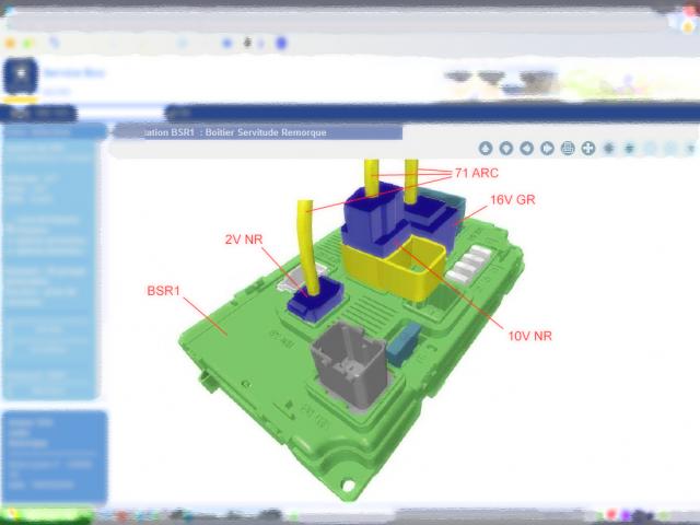

http://www.forum-peugeot.com/Forum/mesimages/18247/Sans%20titre-3.jpg1..jpg
Voila le genre de trucs que je pourraias t'avoir. a+
