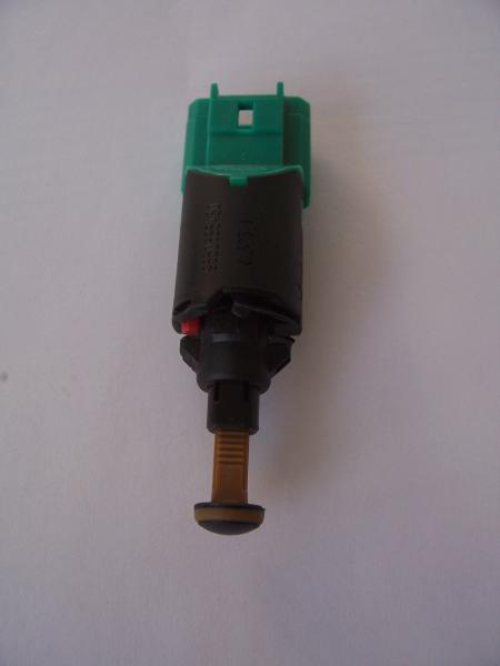

Peugeot à fait un diagnostic, et on vue que la panne venait d'un "contacteur de stop".
Le fait que le contacteur de stop est relié au BSI, donc le BSI à déclancher un système de sécurité et  bloque la BVA.
 Petite panne sans rien de grave qui ma couté 153€  :fou:

Tu t'en sort pas trop mal . A démarrage , pour passer de P en D , il faut appuyer sur le frein et on entend à ce moment la le relais qui libère le levier de vitesse , et donc si ce contacteur ne fonctionne plus ( il est pourtant doublé) le levier reste bloqué sur P.

le contacteur coûte 5,96€
la prise en charge coûte 8€
et il m'ont fait deux diag l'une coutant 64€
avec la TVA de 11€
donc total, 153€ é poussièr

Contacteur
http://www.forum-peugeot.com/Forum/mesimages/17034/100_1943.jpg
