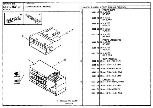

407_HDI_17​0
Posté le 08-07-2008 à 16:16:40  answer
J'ai trouve ca sur un forum allemandhttp://www.forum-peugeot.com/Forum/mesimages/25648/Peugeot%20407%20-%2012V%20geschaltet%20-%20Stecker.jpg
n°46741
407_HDI_17​0
Posté le 08-07-2008 à 16:24:32  answer
http://www.forum-peugeot.com/Forum/mesimages/25648/Peugeot40712VgeschaltetPin.jpg
http://www.forum-peugeot.com/Forum/mesimages/25648/Peugeot40712VgeschaltetStecker.jpg
