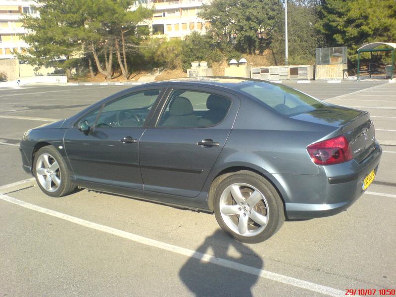

http://photo.forum-peugeot.com/membres/galleries/407/Berline/Prima_407.jpg

merci jurgen pour la photo ca fait vraiment terrible !

salut, je confirme car j'ai effectué cette opération...
j'ai mis des jantes de 407 coupé sur ma hdi confort 2.0
et c'est super
http://www.forum-peugeot.com/Forum/mesimages/20162/DSC01998.JPG
2 bemols:
hauteur de caisse relevé d'environ 2.5 cm (effet 4x4)
mais pour moi c'etait vital pour passer certains ralentisseurs de ma residence
non homologués  :??:  :fou:
confort de conduite reduit avec bruit de roulage selon revetement accentué :pt1cable:
d'autre part , il semblerait que cela ne soit pas homologué ( site TNPF)
car la circonference de la roue a augmenté...!!!
ou alors il faudrait monter des pneus ( 235/40/18) et non pas des 235/45/18 de la 407 coupé... :ouch:  :non:
achat indispensable de boulons pour jantes alliages (rondelles non coniques) et d'ecrous antivols , pour ma part des MC guard ... :ange:

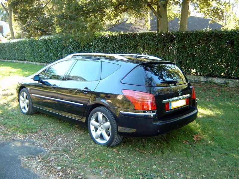

Voilà ce que ça donne sur ma SW:
des cosmos d'origine en 215/55/17  , je suis passé aux galaxie en 235/45/18.
Pas de triche du compteur, pas de sur-consommation, confort un peu plus ferme, tenue de route sur sec meilleure encore  (par contre sur le mouillé, l'aquaplaning apparait plus tôt)
Les caches centraux "lion" sont les mêmes , pour les boulons jantes alu qui m'ont été livrés avec les jantes 18, ce sont les mêmes aussi que les jantes 17, donc j'en ai 20 en rabe pour ceux que cela intéresse:
http://www.forum-peugeot.com/Forum/mesimages/13119/407-foret -ssplaque.JPG
pour la correspondance vérifié sur le tnpf, c'est ok:
http://www.tnpf.fr/dimensions/tourisme.php

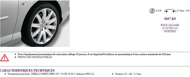

Sinon personne n'est tenté par du 19"?
Elle sont pas mal aussi celles-ci.http://www.forum-peugeot.com/Forum/mesimages/2383/jante 407 19.jpg
Elle sont pas mal aussi celles-ci.http://www.forum-peugeot.com/Forum [...] 407 19.jpg
Le patron de ma conscession a un Coupé avec ces jantes, superbes !! :love:
Mais attention aux tarifs des gommards !! (260 € chez 123pneu.fr )
