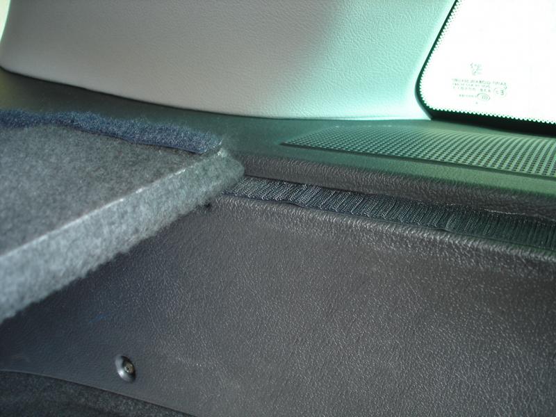

bon, ça ne va pas plaire aux ingénieurs ou au responsable qualité... :kaola: qui ont prévu des jeux importants ou ont tout simplement fait des économies sur les plastiques.
Mais plus de bruit ouf!!!
j'ai également attaché les cables de frein à main dans leur logement et mis du velcro  double face sur la plage arrière, vu le poids, elle a tendance a taper également et vu le système de taquet pour la faire tenir  :heink:   économie, économie.

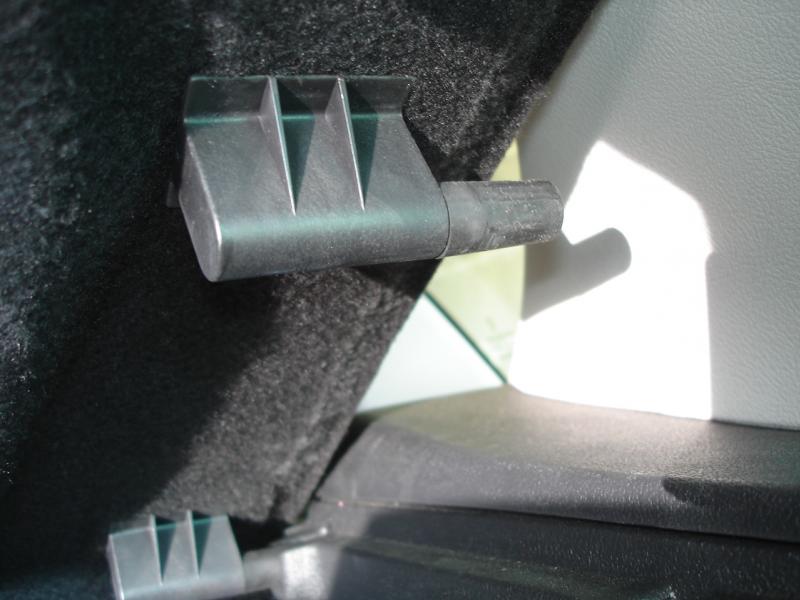

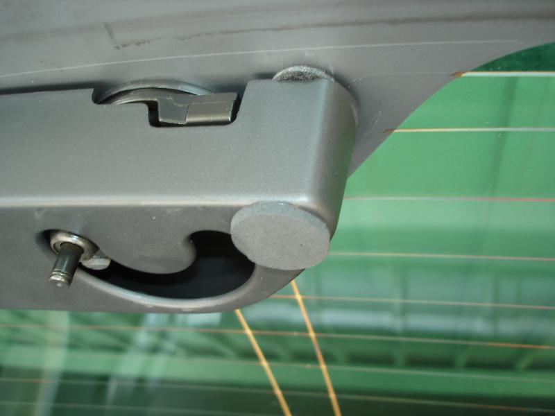

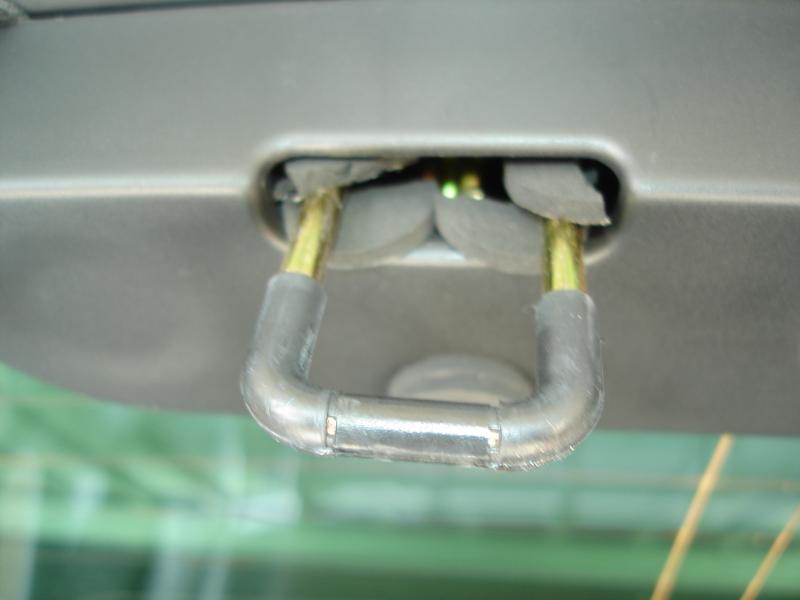

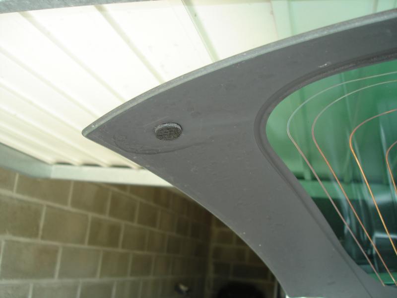

Voici les clichés
je suis en train de rechercher une solution pour la gâche de la lunette arrière vitrée car ce n'est pas très esthétique
la partie U en féraille tapait sur le plastique.
Sinon, je ne remercie pas ceux qui ont conçu cette foutue tablette de coffre, dont les taquets de verrouillage s'usent à vitesse grand v. d'ailleurs, celui qui est en photo n'a aucun effet et ne maitien pas la tablette fermée. IL nage librement dans son logement;
