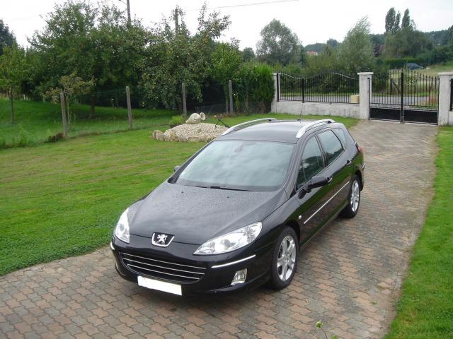

eagle 4 a écrit :
Pour la tenue de route, j ne suis pas d'accord avec toi, mais bon moi je suis père de famille et j'avais achetté un break pour la place, pas pour faire fonctionner l'ESP dans le rond-point !  ;) .
Ce n'est pas pour passer pour un kéké que j'ai dit ça. Mais je trouve que sur le mouillé, elle n'aime pas trop les "coups de volant" ou changement brusque de direction, le poids ou les pneus (les 2?). La 406 accrochait mieux (c'est avec cette voiture que j'ai appris à conduire, je l'adorais.)
Elle est belle quand même.
http://img218.imageshack.us/img218/6968/dsc08543eg4.jpg
n°40881
eagle 4
Posté le 07-02-2008 à 06:55:12  answer
http://img218.imageshack.us/img218 [...] 543eg4.jpg
Voui très belle !  :love:
Je ne veux pas dire que tu fais le "Keke" mais que ma conduite et surement moins "sportive" que toi maintenant que j'ai mon fils derrière ! ;)  :D
