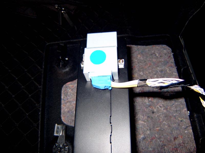

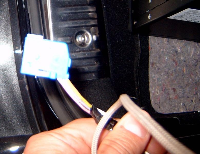

Question Katzano, j'ai cherché une prise bleue dans mon coffre mais ne l'ai pas trouvée ! Mais aussi, c'est un RD sur la mienne. Au cas où, tu peux nous faire une photo de la connectique ?

voici 2 vues sur la connectique comme demandé
http://www.forum-peugeot.com/Forum/mesimages/13119/chargeur1.jpg
http://www.forum-peugeot.com/Forum/mesimages/13119/chargeur3.jpg
la 2ème est pas belle, mais j'en referai une quand la voiture sera hors du garage avec soleil pour pas que çà mette le flash.

Ok, je vais re-regarder si je l'ai bien cette prise... En tout cas merci beaucoup pour les photos !!
Effectivement tu as dû tomber su run nul ou sur un qui ne voulait pas se faire ièche avec ça !!
