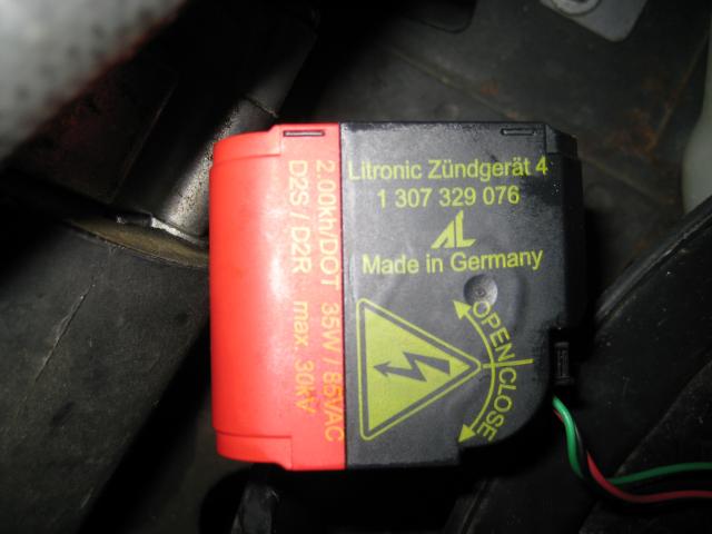

Posté le 25-01-2008 à 19:33:40  answer
Voici la bête: http://www.forum-peugeot.com/Forum/mesimages/22078/ballast 001.jpg

Fait gaffe à tes mimines si tu touches aux fils, car ca doit pas faire du bien, du 30 kV  :sarcastic:

Sincèrement, j'ai du mal à croire que ce boitier tout simple coute 1400 €.

ATTENTION ARNAQUE !!! Je viens de rencontrer une personne qui est spécialisée dans le xénon, petit cours:
Déja la pièce que j'ai pris en photo n'est pas le ballast (ou transfo) mais un contacteur (prix 50€) c'est la pièce 5 sur le plan à Faucon. Le ballast étant bien la pièce n°3 sur le plan, elle se trouve sous le phare il faut donc démonter l'optique pour l'avoir. Son prix est bien de 299,45€. En faite Peugeot ne veut pas se faire chier ils vous disent qu'il faut changer l'optique complet soit 1400€ !!! (phare=900€ + ballast 299€ + ampoule 149€ + les quelques pièces = 1400€). Voila pour la petite histoire.

Pour ce qui est de la pièce n° 5 sur le plan voici ce que le portail peugeot dit :
Référence         Désignation                  Prix HT              Prix TTC
00006224F6  ALLUMEUR LAMPE   106,37 EUR    128,71 EUR
je me rallie à votre avis à tous c'est une belle arnaque si le concessionnaire change tout.
