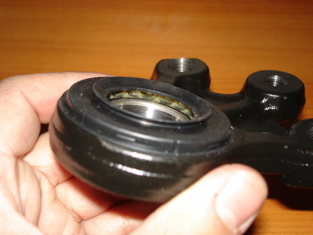

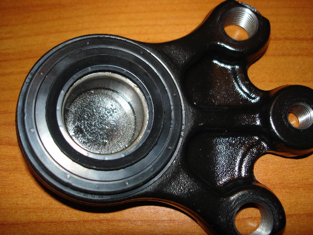

Voici donc l'image de la nouvelle rotule FRIP par rapport à l'ancienne. On voit bien que le caoutchouc est surelevé.
http://www.forum-peugeot.com/Forum/mesimages/8193/rotule1.JPG
http://www.forum-peugeot.com/Forum/mesimages/8193/rotule2.JPG
Message édité par pirlo le 25-04-2007 à 06:41:06

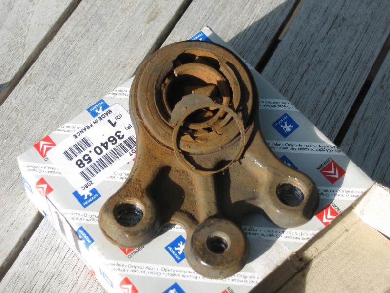

et voici l'anciennehttp://www.forum-peugeot.com/Forum/mesimages/8193/img1396smallaf0.jpg

Depuis le n° de DAM 10627 CJ

C'est bizzare, j'ai acheté une rotule FRIP sur ebay Royaume uni pour 30€. Sur la boite il y a bien marqué la même référence 3640.58 mais c'est la nouvelle que j'ai. Il n'y a juste que le numero au dessus qui a changé : la mienne c'est 017C alors que sur la photo de l'ancienne c'est 208C!
Qqun pourrait-il m'expliquer?
La boite etait celle d'origine ainsi que la rotule. Mon vendeur n'as pas intervertit les deux rotules.
Ce qui donne quelle date de sortie usine ?
13 décembre 2005 ?
C'est ça ?
Alors loupé pour moi, la mienne est sortie avant, à moins que les rotules de la V6 essence avec AMVAR soient différentes des autres...
