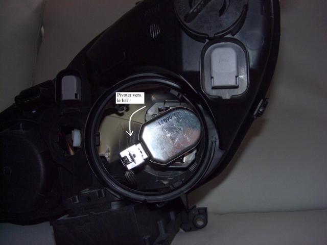

  Ayant un bloc xénon de rechange à la maison, j'ai pris quelques photos pour tenter une explication...
Vue d'ensemble (phare passager):
http://www.forum-peugeot.com/Forum/mesimages/14813/xenon 1.jpg
Vue de près:
http://www.forum-peugeot.com/Forum/mesimages/14813/xenon 2.jpg
Faire pivoter le connecteur d'1/8ème de tour vers le bas.

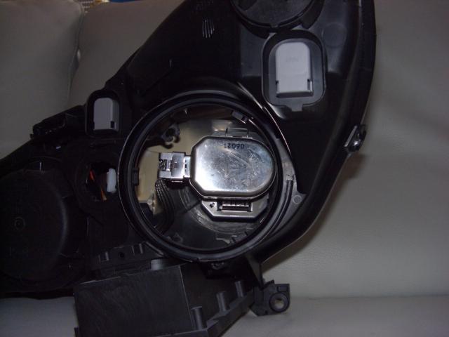

http://www.forum-peugeot.com/Forum/mesimages/14813/xenon 3.jpg
Retirer le connecteur (un peu dur).

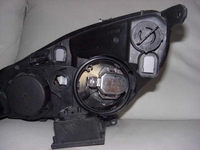

http://www.forum-peugeot.com/Forum/mesimages/14813/xénon 4.JPG1..jpg
Abaisser la "goupille" comme pour une ampoule standard.

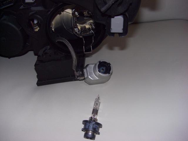

http://www.forum-peugeot.com/Forum/mesimages/14813/xenon 5.jpg
L'ampoule est alors libre et peut donc être retirée facilement.

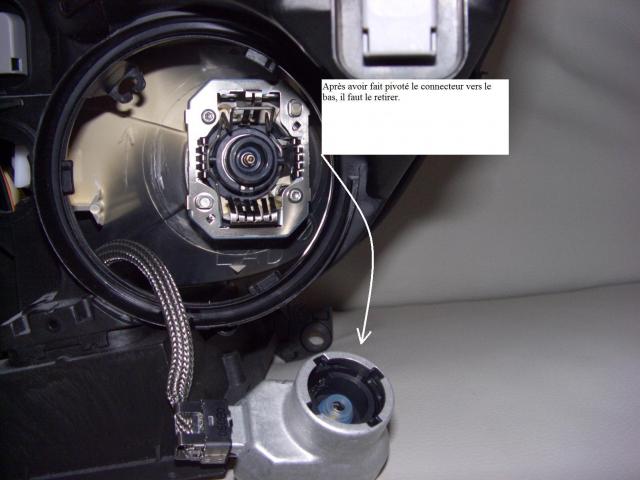

http://www.forum-peugeot.com/Forum/mesimages/14813/xenon 6.jpg
Si pas très explicite, ne pas hésiter à me poser des questions ou demander d'autres photos!  :)

Posté le 26-07-2008 à 18:08:29  answer
PS: Attention, il y a un sens pour l'ampoule (une petite encoche pour la positionner correctement). ;)

marco951
Posté le 26-07-2008 à 18:58:55  answer
Merci pour les photos, c'est bien clair. Je suis parvenu a retirer le connecteur mais je n'ai pas vu la goupille. je vais m'y remettre demain et te tenir au courant.
n°20240
marco951
Posté le 27-07-2008 à 14:22:54  answer
Helas, le demontage de l'ampoule semble bien impossible sans un outillage spécial. Il n'y a pas de goupille à basculer comme sur la 5e photo. Le connecteur n'est pas exactement pareil non plus, il ne possède pas de broche démontable, tout est soudé. Je pense que le modèle que vous avez pris en photo est plus récent, peut être après que Peugeot se soit aperçu des difficultés au démontage.Je crois que je vais abandonner et confier la solution à mon concessionnaire. a moins que vous ayez une idée de génie...Merci, en tous cas de vos explications.

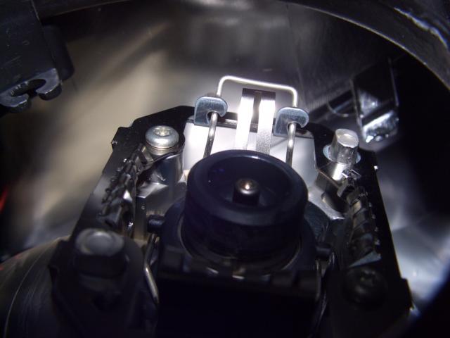

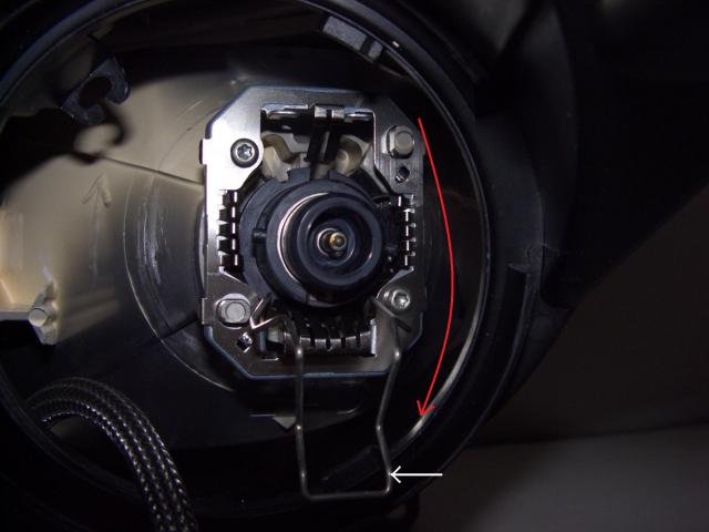

Posté le 27-07-2008 à 19:37:46  answer
  Petite précision, pour la goupille, (en étant devant le bloc optique) il faut la pousser vers l'avant du phare (donc de la voiture) et la décaler sur la droite ou gauche (selon si phare G ou D).
De plus, il est possible que les optiques est changés sur les phases II. Il y a une date de fabrication sur mon bloc indiquant 10/2006...
Photo en gros plan:
http://www.forum-peugeot.com/Forum/mesimages/14813/CIMG2904.jpg
  En revanche, si tu n'es pas sûre de toi, ne tente pas l'irréparable. comme de casser l'ampoule et faire tomber des morceaux dans le phare ou encore casser le moteur de réglage auto de l'assiette...
@ +  :bounce:
