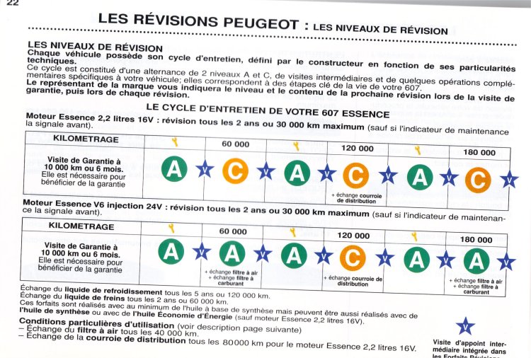

Dans le manuel 607, il est précisé effectivement que la distri est à faire à 120.000 kms en meme temps que la 2ème révision "C"... ce qui donne théoriquement 8 ans  :pt1cable:
Le tableau est plus parlant :
http://www.forum-peugeot.com/Forum/mesimages/17688/607distri.jpg
 :ange:
Sinon PAPOU, et sans vouloir defendre les garages Peugeot, pour la part je préfère largement faire faire l'entretient chez eux plutot que dans un centre auto, certes moins cher mais dont la qualité du boulot est peut-etre en rapport  :p
A +

Dans le livret technique de la 607 2L2 16 v essence de 2001 il n y a pas la condition particulière au niveau du  changement de courroie a 80000 km pour le 2l2 16v .

Apparemment non il est indiqué 120000 kms sans délais.
