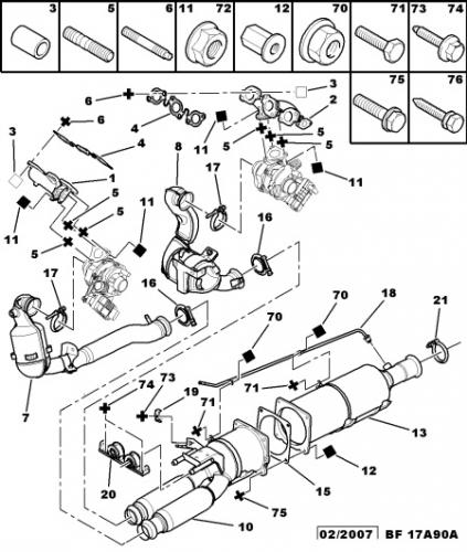

Bonjour, :hello:
  Petite précision... Où se trouve, et comment est le FAP sur un V6 HDI ? Je crois savoir, mais ne voulant pas me tromper, je préfère demander ;)
  Je pense le nettoyer comme yann3. Mais au fait, c'est possible sur un V6 HDI !?? :heink:
Merci pour vos réponses :)

Posté le 12-07-2008 à 00:00:20  answer
http://www.forum-peugeot.com/Forum/mesimages/18722/fap V6.jpg
FAP = item N° 13. Donc suis le schéma et tu peux situer ton FAP.

Hello ! :hello:
  Effectivement, l'autre jour, j'ai regardé comment se présentait la ligne d'échappement et j'en avais déduit que le FAP était bien le N° 13. En revanche, Je n'ai pas osé le démonté car il y a plusieurs sondes, "tuyaux fin", reliés à ce fameux FAP. Et pour moi qui suit novice en mécanique, ça fait un peu peur :sweat: . De plus, il est (je pense), préférable de commander un joint (N° 15) pour remplacer celui présent qui risque de ne pas survivre au démontage !
