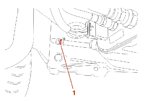

Déclipser le tuyau de mise à l'air libre du réservoir

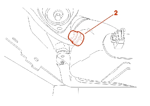

Déclipser le bouchon le bouchon de trop plein du réservoir
http://www.forum-peugeot.com/Forum/mesimages/13345/Image2.jpg

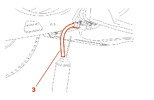

Clipser le tuyau du kit de remplissage  avec son récipient sur le bouchon de trop plein

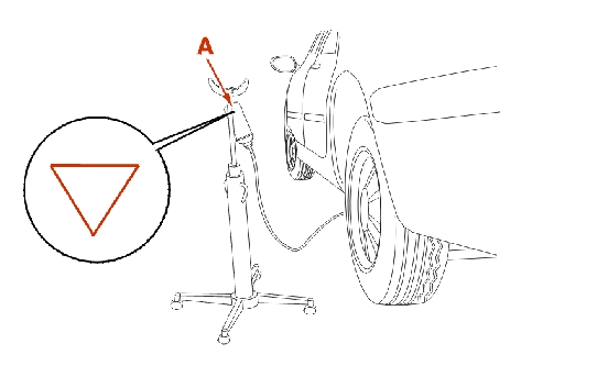

Elever le récipient du kit plus haut que le réservoir
Percer le récipient a l'endroit repéré par un triangle
http://www.forum-peugeot.com/Forum/mesimages/13345/image4.jpg
Le liquide s'écoule par gravité dans le réservoir
Lorsque le récipient est vide, déclipser le tuyau de trop plein : si liquide s'écoule par le bouchon de trop plein c'est qu'il y en a suffisemment, sinon recommencer avec un nouveau kit.
Quand c'est plein reclipser le bouchon de trop plein et reclipser le tuyau de mise à l'air libre.
