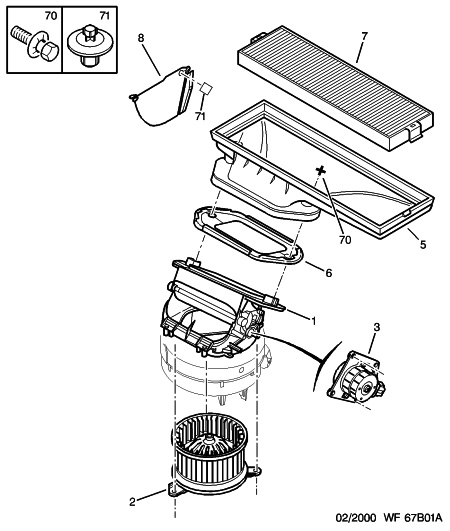

Posté le 07-08-2007 à 11:47:27  answer
http://www.forum-peugeot.com/Forum/mesimages/25/wf67b01a.jpg

Posté le 07-08-2007 à 12:32:03  answer
oups désolé je m'étais trompé de photo ça doit aller la

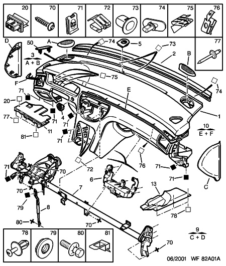

dis moi bob 113 tu n'aurais pas une vue eclatée de toute la partie droite au niveau pare brise par hasard? aussi bien coté tableau de bord que moteur?
salutations
n°9893
Posté le 07-08-2007 à 12:53:21  answer
Tableau de bord je peux te proposer ça mais pour le moteur c'est surtout au détail :/

merci car tu l'as peut etre constaté dans un autre post mais j'ai un bruit genre clac clac qui emmane du tableau de bord avant droit donc je cherche toute éventualité, dis moi le repère 74 correspond a quel type de piece? un pion de centrage du tdb?

Posté le 07-08-2007 à 13:14:32  answer
J'ai répondu sur ton post ;)

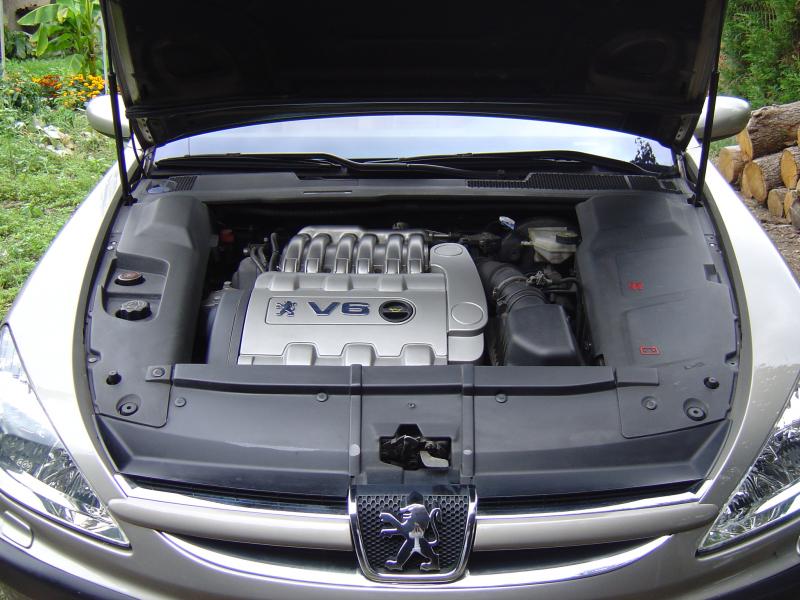

 :hello: jé toujours pas trouvé ou ce cache ce fameux filtre a habitacle! :??:
meme sous le capot coté essuis glaces et ventilation je ne vois pas de vis! :na:
j'dois etre trop con y'a plus que ca :lol:
a moins qu'il n'y a pas de filtre sur ce type de vehicule(modele mai 2001 v6 207cv)
a bientot
didier :hello:
ci joint une photo du vezicule

Non non, t'es pas trop con; enfin si tu insistes, on n'oserait pas te contredire.
Normalement, si tu as une clim, ce que je crois, tu dois l'avoir ce filtre. comme dit sub18, il faut déclipser la grille d'auvent en plastique qui fait toute la largeur au pied du pare brise, là où il y a tu sais les machins qu balaient la pluie qu'on appelle balis d'essuie-glace. Ne cherche pas de vis, y en a pas. Tu déclipses par la base de ce cache, depuis l'intérieur du compartiment moteur vers le haut- à l'extérieur du compartiment moteur, c'est simple quoi. Enfin, je m'comprends !!!
Allez, essaie encore un 'tit coup.

ecoute je vais esayer ce week,je ne ne garantie pas le resultas :p ou alors je suis vraiment trop con :sweat: et j'irrais voir chez pigeot :D
s'ont surement moins con que moi mais c'est pas le meme prix :na: salut :hello: http://www.forum-peugeot.com/Forum/mesimages/11699/DSC40.JPG

bon alors didier,
montre nous que t'es pas si con que tu le dis. Sur ta belle photo, tu vois la longue pièce plastique qui est tout près des porte balais d'essuie glace ?? La pièce dont l'extrémité gauche sur la photo a un trou d'évidement où il y a le bouchon du lave glace, tu y es ? Ben avec les photos indiquées dans le lien de slypeugeot c'est parfaitement clair, surtout la 508 on voit un bour du bochon bleu du bocal lave glace.
donc tu déclippes cette pièce plastique noire pour accéder au filtre. M^me pas besoin de démonter les porte balais d'essuie glace.
tu déclippes par le bord de la pièce qui est dans le compartiment moteur, c'est à dire le bord le plus près de toi quand tu te tiens deavnt la voiture et non pas le bord qui est au pied du pare brise. Mince, c'est clair quand même. plusieurs endroits sont clippés sur la pièce répartie sur toute la largeur de la voiture (donc longueur de la pièce, le cahe, la grille comme tu veux)
Ou alors, encore ceci pour identifier ce cahe. Sur ta photo, il y deux granches cahce de style sur les ailes, OK ? une autre juste au dessus du lion, et puis celle qui cahce le filtre d'habitacle est donc la dernière que tu vois sur la photo, à l'opposé de celle qui est au dessus du lion. Ca va ???
allez surpasse toi !!!

Il me semble qu'i lfaut enlever d'abord le joint pour acceder au clips du cache..

Posté le 15-09-2007 à 14:02:23  answer
Non, pas besoin d'enlever aucun join normalement.

Posté le 16-09-2007 à 09:20:17  answer
Exact pour le joint, je vient d'aller vérifier autant pour moi. :jap:
