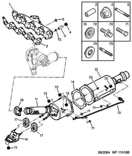

Il s'agit de la partie avant, juste après le turbo.
dans l'image suivante, c'est la pièce N°12.
Bon, OUH OUH OUH, ça remerde. Je ne peux pas joindre une image de service box.
GUERART !!!! comment cela ce fesse ?!!!
Tirci03100, donne moi ton mail, je te l'envoie par mail.
En tout cas, ce n'est pas le gros silencieux tout à l'arrière, mais plutôt celui qui est presque sous le levier de vitesse, il est "encadré" par deux sondes de pression avant et après le FAP qui sont à démonter avec précaution.

ce n'est pas la premiere partie, ce qu'il y a juste après le turbo c'est le precata ensuite tu as le fap un colier derriere et 4 ecrou de 13 tous autour pour le defaire
attention il y a aussi un tuyaux rigide au dessus (clef de 19 ou 22 je sais plus)

si quelqu'un pouvait lui mettre une image du service box, ce serait plus explicite que des discours.
merci pour lui. Enfin, il n'a pas l'air de se manifester non plus.
n°22117
Fan du Lio​n
J'en suis à ma 7ème Peugeot
Posté le 10-11-2008 à 21:22:11  answer
Je joins une image, mais est-ce la bonne ???  Adnguyen nous le dira.
Sur plusieurs éclatés, la pièce 12 correspond à un collier.  Alors j'y vais un peu au pif.
http://www.forum-peugeot.com/Forum/mesimages/18994/wf17a76b.jpg

merci les gars pour la photo c'es bien ce qu'il me semblais la piece 12 c'es le FAP.
