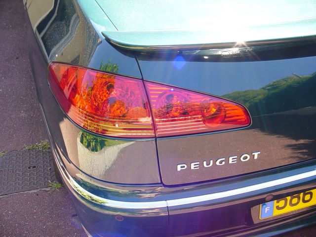

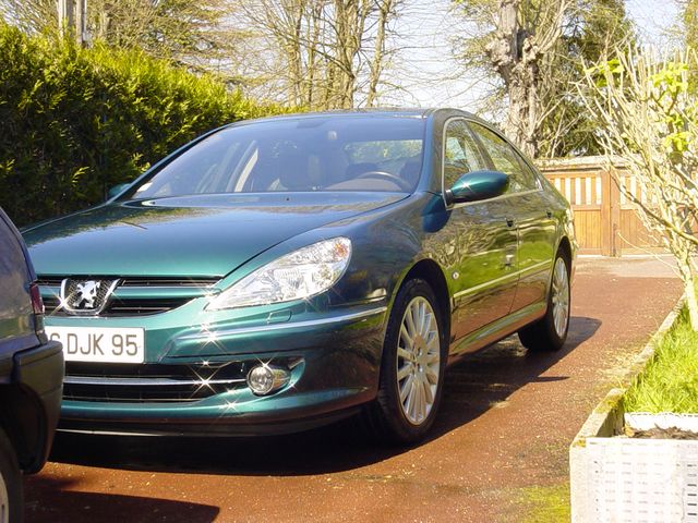

voila pour les feux
http://www.forum-peugeot.com/Forum/mesimages/13572/607 AR feux1.jpg
on peut voir les capteurs et le bandeau sur Le PC AR
et pour"preuve"qu'il s'agit bien d'une Z8, cette couleur n'est plus au catalogue :D
http://www.forum-peugeot.com/Forum/mesimages/13572/607-AVG.jpg
PS, les reflets sur la photo ne sont pas factices  :sol:

Posté le 16-08-2007 à 21:05:05  answer
les repetiteur lateraux ^^ ?
n°10278
katzouille
Posté le 16-08-2007 à 21:35:46  answer
changés aussi :)
n°10279
thierry91
Posté le 16-08-2007 à 21:56:33  answer
peinture d origine?
n°10286
katzouille
Posté le 17-08-2007 à 00:52:11  answer
oui et non elle a eu droit a une peinture complète. je voulais eviter les écarts de teinte avec les nouveaux éléments et les anciens.
