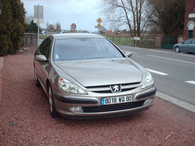

ma 607 et du 28/12/2000 et c une pack  et je ne sais pas faire aller mes lave phare ou es tout simplement des cache si quelqu un pourrai me dire comment sa fonctionne sa serai cool merci d avance  :D http://www.forum-peugeot.com/Forum/mesimages/23403/607 001.jpg2..jpg

Il a pas mis une photo pour rien je pense :D
Il a bien les laves phares :)

Si tu as les Xénons tu as bien les laves phares (obligatoire). Comme on le voit sur la photos tu as des caches et donc logiquement les laves phares sont dedans. Donc en fait en mettant les codes et en actionnant le lave vitre ça ne fait rien ? Tu as demandé à quelqu'un de regarder en même temps que tu actionnais le lave vitre ?

 Il se peut que la pompe de lave phare ne marche plus, il y a deux pompes, une classique pour le pare brise et une deuxième plus puissante pour faire sortir les supports de gicleur (en fait comme des petits vérins). Tu peux essayer de tirer délicatement sur les caches tu verras les vérins sortir. Mais il est certain qu'avec des xénons tu as les laves phares, c'est obligatoire comme dit plus haut. D'ailleurs il est fort probable que le non fonctionnement de ceux ci sur les véhicules xénons entrainera à l'avenir un refus au contrôle technique.
