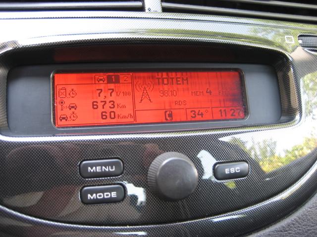

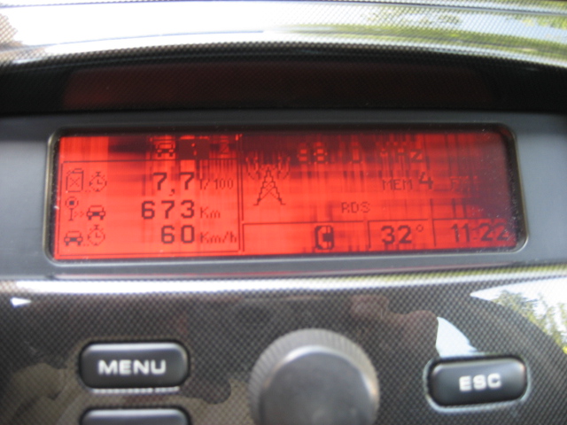

Avec la chaleur estivale, l'écran de l'ordinateur de bord de nos autos (et pas que les 607) noircit plus ou moins en raison de la dilatation des pixels.  Donc, en été, l'écran de mon ODB ressemble à çà :

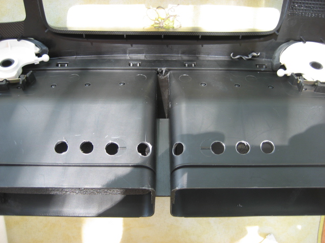

Démontage des aérateurs centraux au moyen de deux CB périmées.  En commencant par le bas, de part et d'autre du bouton central.  C'est très facile et çà n'abîme pas la garniture :
http://www.forum-peugeot.com/Forum/mesimages/18994/02.jpg2..jpg

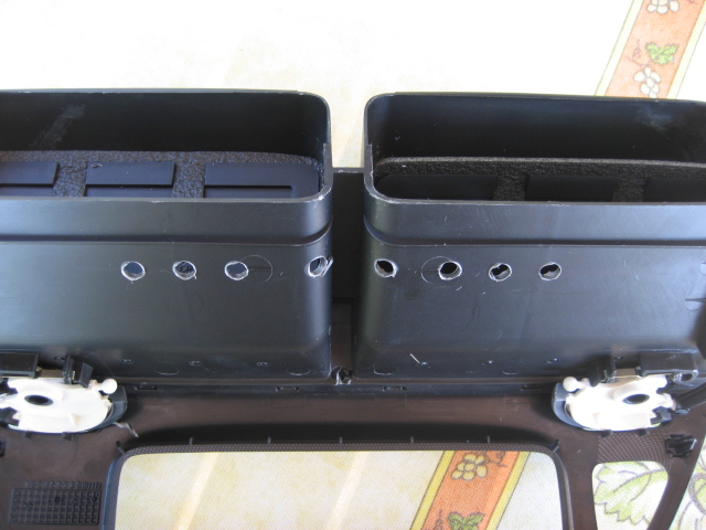

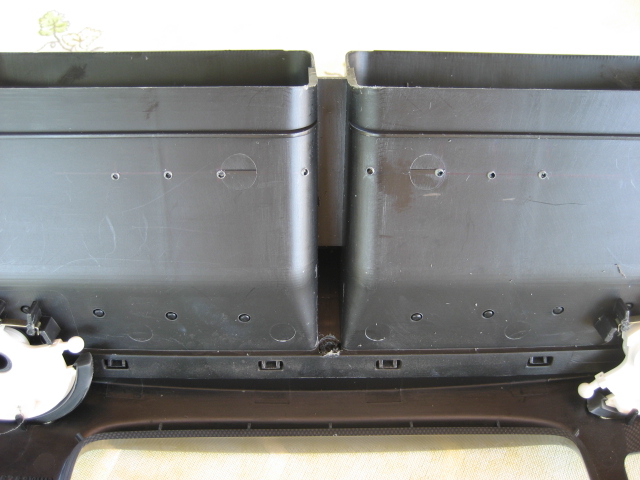

Ensuite, perçage de huit petits avant-trous, espacés de 15 mm, à 25 mm du bord des aérateurs. Voilà  :
http://www.forum-peugeot.com/Forum/mesimages/18994/03.jpg1..jpg

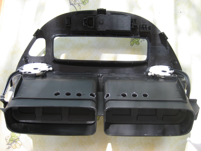

Ces trous sont ensuite agrandis au diamètre de 6 mm :
http://www.forum-peugeot.com/Forum/mesimages/18994/04.jpg1..jpg
Voici une vue d'ensemble des aérateurs :
http://www.forum-peugeot.com/Forum/mesimages/18994/05.jpg1..jpg
Après remontage et essai, j'ai décidé d'agrandir les trous au diamètre de 8 mm.
http://www.forum-peugeot.com/Forum/mesimages/18994/06.jpg1..jpg

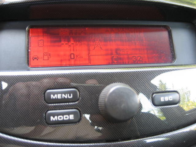

Ma voiture étant au soleil, voilà l'état de l'afficheur à 11h22 ce matin
http://www.forum-peugeot.com/Forum/mesimages/18994/07.jpg1..jpg
Donc, clim réglée sur 18°,  flux d'air vers le haut,  ventilation en marche, aérateurs centraux fermés,  voilà le résultat cinq minutes plus tard, à 11h27 :
http://www.forum-peugeot.com/Forum/mesimages/18994/08.jpg1..jpg
Je pense que le résultat est probant bien que je n'aie pas déplacé ma voiture.  Ce sera sans doute mieux en roulant.  Je n'ai pas encore essayé.

Cette mofid ne fragilise pas les aérateurs et prend au maximum 20 minutes, y compris le temps de ranger la perceuse à l'issue du travail.
Si (comme le mien) votre afficheur est plus ou moins foireux, à vous de voir si vous tentez l'expérience.
