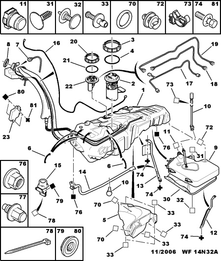

Es tu sur que la pompe additif est dans le résèrvoir additif ??? car sur le portail AP dans le schéma on dirai quelle est dans le résèrvoir diesel. Peux tu me confirmé stp???
y a pas de relation entre le ventilo et la génération. Le ventilo se déclenche pour réguler la température de l'eau du cicruit refroidissement, il tourne aussi lorsque la clim est enclenchée.
http://www.forum-peugeot.com/Forum/mesimages/18722/wf15a10a.jpg
la pompe est dans le réservoir d'additif N° 9. Fais toi confirmer par le garagiste.
