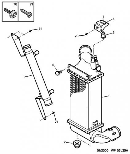

salut,
quel est le radiateur en question ??
http://www.forum-peugeot.com/Forum/mesimages/18722/wf03l35a.jpg
En tout cas, trou = fuite = pas normal à priori. Je n'ai pas la voiture avec moi pour la regarder. Sorry.

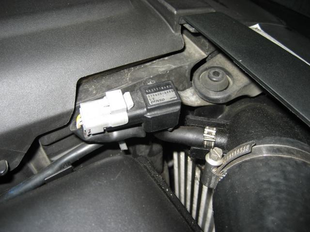

Posté le 08-07-2008 à 10:48:26  answer
Je suis allé voir.  Il n'y a pas de petit trou, ni sur la petite durite qui relie la sonde à la grosse durite, ni même sur la grosse durite.
Le seul "trou" apparent est celui que j'ai photographié.  Si c'est celui dont tu parles, il n'y a aucune crainte à avoir, ce n'est qu'un silent-bloc qui relie ensemble la calandre et le radiateur.

Si la photo ne montre pas la bonne pièce, tu n'as qu'à demander.  Je la referai.

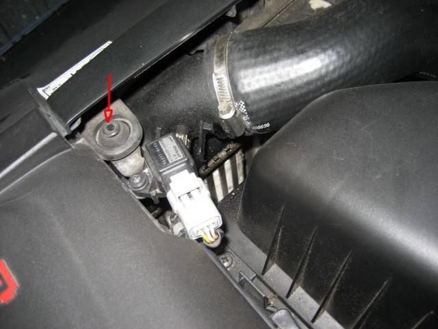

Posté le 08-07-2008 à 10:55:24  answer
Comme la maison re recule devant aucun sacrifice ...  :lol:  :lol:  :lol:     je t'ai fait une photo de la petite durite.  Comme tu peux voir, cette durite est parfaitement sèche et il n'y a pas de trou.
http://www.forum-peugeot.com/Forum/mesimages/18994/IMG_3431.jpg
Je reste à ta dispo si nécessaire.

Posté le 08-07-2008 à 17:14:17  answer
un grand merci a vous  Fan du Lion et adnguyen oui c bien cette pièce j'ai un petit trou sur la partit en plastique ou la grosse durite se raccorde mais a se que je vois ce n'ai pas normal je vais le reboucher avec une patte pour plastique.
Et merci encore pour votre aide
