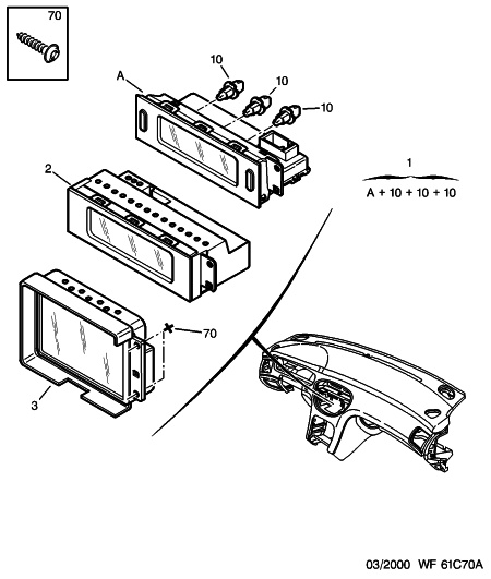

pas besoin de passage chez peugeot http://www.forum-peugeot.com/Forum/mesimages/20475/ecran 607.jpgvoila c'est tous ce que j'ai.

j'ai pas de référence y en a pas 36 donc vous allez chez peugeot et vous leurs dites qu'ils regardent ,c'est un modele à trois ampoules et une prise 18 broches.
n°13557
bigben13
Posté le 15-12-2007 à 18:57:40  answer
essai ça :Z8F 6 61C 70A

Rien qu'en 607 Z8, il y a 5 références différentes. Si je prends la Z9 il y en a 12. Et il est évident que les afficheurs de 206 et 307 sont différents.

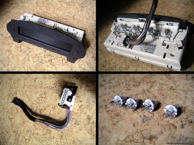

voila un exemplehttp://www.forum-peugeot.com/Forum/mesimages/20475/afficheur peugeot.jpg

Pour tous vous dire je suis allé a la casse et j'en ai trouvé a la pelle.C'a se vend entre 30 et 50 euros.on en trouve sur certains modèles de  206 307 c4 c3 Picasso etc....
n°13769
bigben13
Posté le 24-12-2007 à 16:37:14  answer
tous les modèles équipés d'une prise 18 broches sont compatibles que ce soit peugeot ou citroen.voila tous ce que je peux vous dire.la seule différence sera au niveau de l'affichage sur l'écran .la présentation des fonctions est différentes mais elle affiche exactement la même chose que le modèle d'origine pour 607.toutes les fonctions s'affiche car c'est la BSI qui envoi les infos a l'écran. avec tous ça je pense que vous pouvez en trouver un et faire de sérieuse economies

Eh bigben13, y a 4 ampoules, ça marche quand même ? Dis nous si tu arrives à monter et retrouver toutes les fonctions et affichages d'avant.
