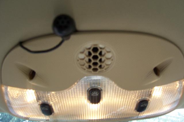

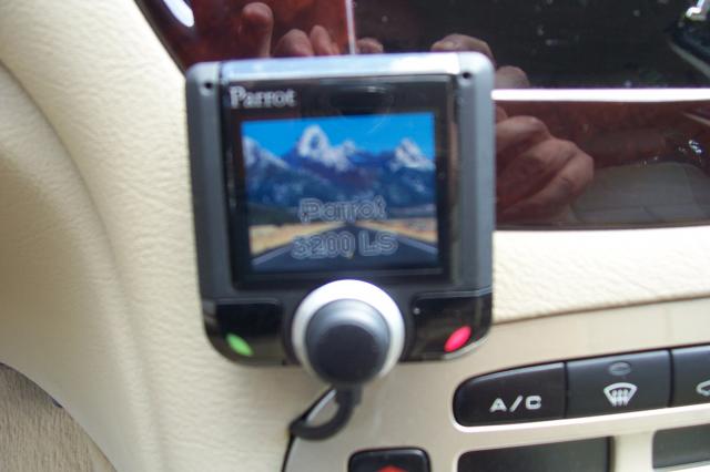

 :p Tu as surement raison, je vais t'envoyer des photos du montage bluetooth qui a été réalisé, car pour savoir où se trouve la platine.....??? peut être que tu pourras me donner un tuyau.

Voilà ci-joint 2 photos, une avec le système au tableau de bord c'est un parrot 3200 ls et l'autre avec le micro sur le plafonnier...si on pouvait m'aider là dessus, merci
http://www.forum-peugeot.com/Forum/mesimages/27029/607%20009.jpg
http://www.forum-peugeot.com/Forum/mesimages/27029/607%20010.jpg

Elles sont où tes photos?

Je les ai rajouté :jap:

Faudrait retrouver le boitier bleu qui est caché quelque part soit en dessous la boite à gant soit au nieau des fusible habitacle et voir si la prise jack du micro est bien branchée, l'idéal serait d'essayer un autre micro mais ça se trouve pas facilement seul.
