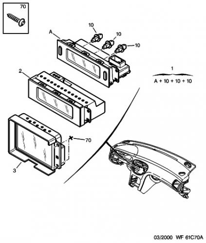

Je viens de regarder le service box, il mentionne deux possibilités pour ma titine. Voir image. Mon afficheur cassé ressemble à la pièce N°2, qui est, selon leur nomenclature, avec navigation mais je ne l'ai pas sur ma voiture la navigation du tout.
http://www.forum-peugeot.com/Forum/mesimages/18722/wf61c70a.jpg
Alors que la référence N° 1 serait sans navigation, mais qui n'a pas l'allure de mon afficheur cassé.
Au niveau prix, 263  (sans nav) ou 767  euros (avec nav). Je prends quoi selon vous ??

La question est : une fois débranché, faut il réinitialiser après l'avoir rebranché ??
Bonsoir adnguyen.  Qu'entends-tu exactement par "réinitialiser" ?  Si c'est : "passage à la valise",   la réponse est : "inutile".
J'ai démonté et débranché mon écran central hier.  Après l'avoir rebranché, il fonctionne normalement sans le réinitialiser par la valise. La seule manip à faire, c'est la remise manuelle à la date et à l'heure c'est tout.  Il se rallume à la date du 1er janvier 2000.
Tous les autres paramètres : Radio, montre, thermomètre,  etc ... s'affichent normalement.  Mieux, les stations de radio mises en mémoire et les consommations enregistrées par l'ODB sont conservées.

absolument clair
merci
