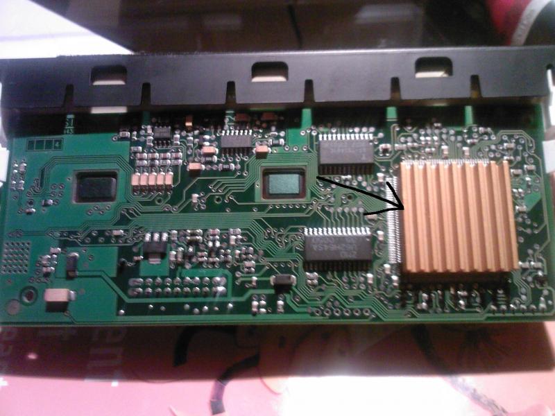

moi aussi j ai mon ecran qui s efface de haut en bas apres plusieur minute de fonctionement(env 15mn) bien galere!!! :fou:  mais apres longue lecture sur se forum j ai presque reparer mon ecran grace a tous les bricoleur qui sont ici!! d ailleur je les remercie!!!! au debut j ai juste enlever le cache noir, c etais un peu mieux mais il rester encore des zone sombre!puis j ai essayer de mettre un petit dissipeur de chaleur que j ai pris sur une tres vieille carte graphique d ordinateur et que j ai coller sur la puce! depuis plus rien enfin presque! si je le chauffage tourne a fond pandant plusieur heure il s efface un petit peut mé bon! dans un usage normal plus rien!!
petite photo!
http://www.forum-peugeot.com/Forum/mesimages/21576/SP_A24.jpg

joli travail et surtout beaucoup de patience

à mon avis, si tu peux encore brancher un petit ventilateur dessus, tu ne vas plus avoir aucun problème.

j aimerais mettre un ventilateur style proc pour pc mais je ne vois pas comment le fixer comme il faut! une idée??

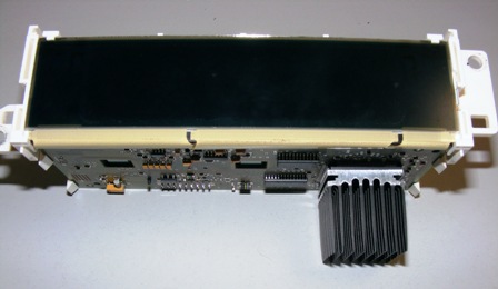

comme toi j'ai installé un petit radiateur sur cette puce ... (y a déjà 1ans 1/2) ça fonctionne plutôt bien l'été mais le résultat n'est pas au rendez vous quand l'hiver je monte le chauffage a plus de 22°C
http://www.forum-peugeot.com/Forum/mesimages/10271/Ecran6071.jpg

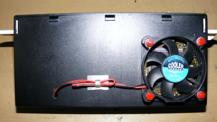

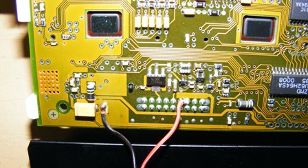

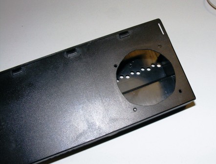

Aussitôt dit aussitôt fait j'ai installé mon ventillo ...
comme vous pouvez le voir j'ai retiré le radiateur et remis le capot comme ça, ça a été beaucoup plus simple d'installer le ventillo ...
http://www.forum-peugeot.com/Forum/mesimages/10271/Ecran6074.jpg
http://www.forum-peugeot.com/Forum/mesimages/10271/Ecran60711.jpg
http://www.forum-peugeot.com/Forum/mesimages/10271/Ecran60714.jpg
Attention mon branchement ne fonctionne qu'avec un ventillo 12vcc.
Petite surprise le ventillo reste allumé encore 1 mn après avoir enlever la clef de contact ou bien même fermer les portes... c'est surement le temps que l'ordinateur se mette en veille...
a votre service !

tres beau boulot!!!! le hic c'est que moi je n'est pas le cache plastique! il y a du avoir de la bidouille, surment l ancien proprio!!! quelqu'un c'est si peugeot le vend???
