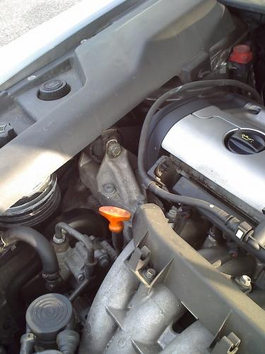

Quelques photos de mon petit soucis...
http://www.forum-peugeot.com/Forum/mesimages/14261/30-05-08_1942.jpg
http://www.forum-peugeot.com/Forum/mesimages/14261/30-05-08_1944.jpg

En fin de compte ce n'est pas un silent bloc moteur mais la biellette anti-couple...........tous simple a monter et a demonter, meme pas besoin de soulager le moteur.
On enlève le cache plastique sur le dessus, on devisse les deux vis qui se trouve de chaque coté de la biellette (elle s'enleve alors toute seule), on mets la neuve et on remets les vis (au couple de 5m.DaN)...........et c'est tout.
10 grosses minutes à tous casser..........et 1/2 heure de main d'oeuvre gagné chez Peugeot (soit entre 35 et 40 euros)

En fait non, c'est le caoutchouc de la biellette anti-couple.
C'est l'ensemble qui se vend.
Le silent bloc superieur se trouve lui sous le support moteur ou se trouve l'attache de biellette.............je sais pas si j'ai été assez clair mais j'aurai essayé.
