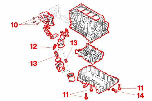

Concernant la vidange moteur pouvez vous me dire si il y a un bouchon et ou se trouve t-il?

Oui il y a un bouchon : il faut retirer la plaque de protection sous-moteur (11 vis 1/4 de tour), le bouchon est alors accesible et se trouve sur le coté du carter moteur (vers la gauche dans le sens de la voiture).
Le filtre à huile lui est bien reconnaissable et visible juste devant le bouchon de vidange.
Le filtre a essence lui se trouve sous la voiture devant la roue arrière droite.

Bonjour fraggle,
Merci pour ta réponse, j'ai bien démonté le cache ce WE, bien trouvé un bouchon de vidange coté conducteur, mais je pensais que c'était celui de la boite de vitesse auto !!
Peut on trouver un schéma, j'ai le CD d'entretien mais il ne parle que de vidange par aspiration.
Sur la procédure de vidange de boite, le bouchon que j'ai trouvé correspond bien.
Pour rappel 607 2.2l boite auto.

J'ai le meme model que toi.
Lorsque tu regarde sous ton moteur, tu vois le filtre a huile. Juste derrière tu as le carter d'huile moteur. Sur ce carter tu n'as qu'un seul bouchon, qui se trouve sur le coté du carter, à peu pres dans l'axe médian longitudinal de la voiture.
Tu trouvera un schéma dans le cd d'entretien dans "Mécanique-Moteur-Lubrification-Caracteristique couples de serrage lubrification moteur EW12J4", bien sur si tu as le meme cd que moi.
http://www.forum-peugeot.com/Forum/mesimages/14261/moteur ess 2.2.gif
C'est le repère 14.
Effectivement la BVA se trouve coté conducteur.

Il y a un autre moyen tres simple de savoir si c'est le moteur ou la BVA que tu vidange : Si tu as environ 4 litres d'huile apres avoir aouvert le bouchon, c'est le moteur, mais si tu as environ 7 litres d'huile c'est que tu as vidangé la boite de vitesse..............bon ok vaut mieux savoir avant ce que l'on fait!!!!!
