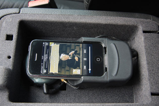

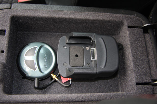

et l'ai installé dans l'accoudoir central, où est déja posé l'inforad :
http://www.forum-peugeot.com/Forum/mesimages/7691/Socle.jpg

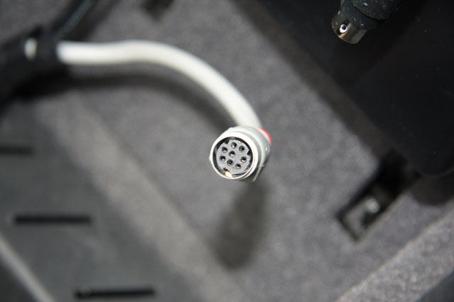

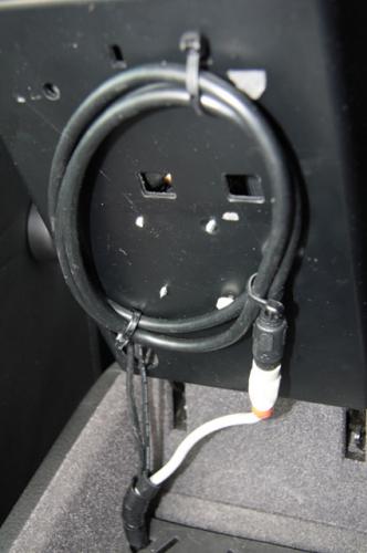

Ce qui est intéressant, c'est que le kit iPhone est livré avec une prise subDB-8 "standard" et adaptateurs stéréo RCA. Avec le subDB-8, je ne désepère pas pouvoir la relier à une USBbox. En attendant, j'ai acheté à un cable rallonge Apple en 8 broches pour amener le tout aux prises RCA de la boîte à gant :
http://www.forum-peugeot.com/Forum/mesimages/7691/Raccord.jpg
http://www.forum-peugeot.com/Forum/mesimages/7691/SubDB8.jpg

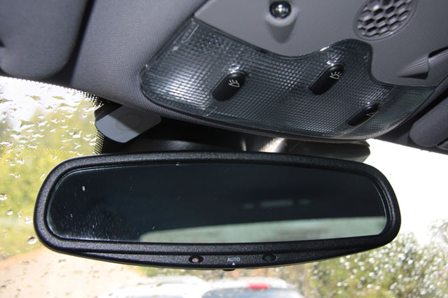

Le jus est repris sur la prise allume-cigare arrière (comme précédemment, à la même source que pour l'inforad). Pour ce dernier, j'ai profité de la manip pour déplacer l'antenne déportée qui était jusqu'alors derrière la lunette arrière et qui a migré près du rétroviseur. En effet, depuis le surteintage des vitres, le signal Inforad était semble-t-il moins bien perçu.
http://www.forum-peugeot.com/Forum/mesimages/7691/Antenne GPS.jpg1..jpg

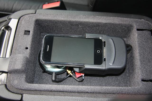

Voilà, éteint et en fonction, ça donne çà :
http://www.forum-peugeot.com/Forum/mesimages/7691/iPhone eteint.jpg
http://www.forum-peugeot.com/Forum/mesimages/7691/iPhone en fonction.jpg
Après quelques semaines d'utilisation :
Avantages : installation complètement transparente et invisible, recharge de l'iPhone, bonne qualité sonore
Inconvénients : pas de commandes au volant (j'attends de l'essayer sur une USBbox) et quelques parasites à l'accélération si je dois pousser le volume un peu (musique classique). Je vais installer un filtre antiparasite sur l'alimentation du brol, on verra. Ca me rappelle ma jeunesse et la radio installée sur ma 2CV d'étudiant...

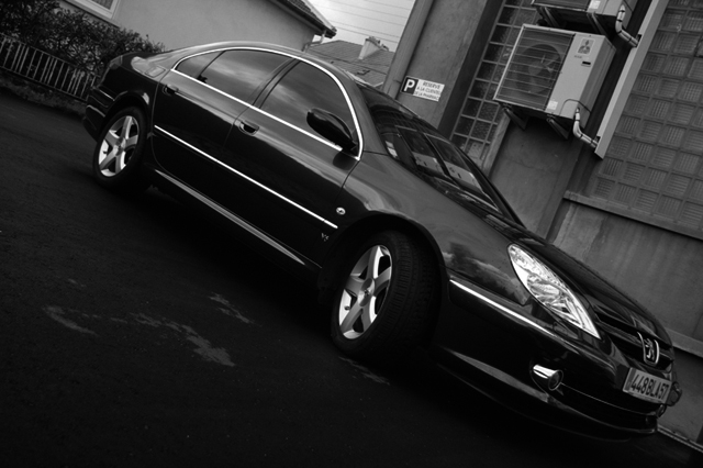

http://www.forum-peugeot.com/Forum/mesimages/7691/Ext 1.jpg
http://www.forum-peugeot.com/Forum/mesimages/7691/Ext 2.jpg

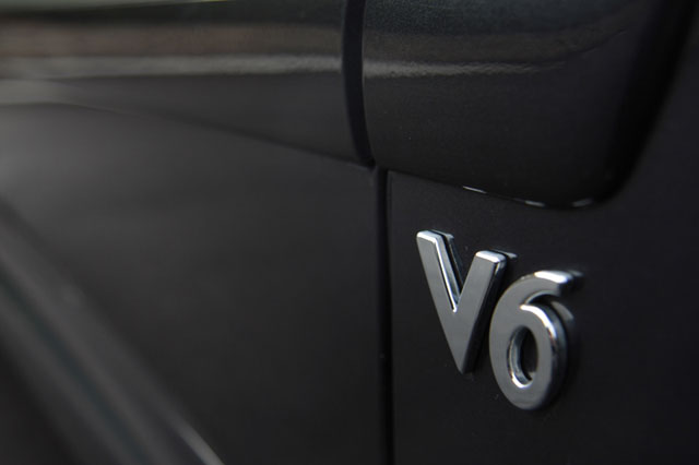

http://www.forum-peugeot.com/Forum/mesimages/7691/V6.jpg
