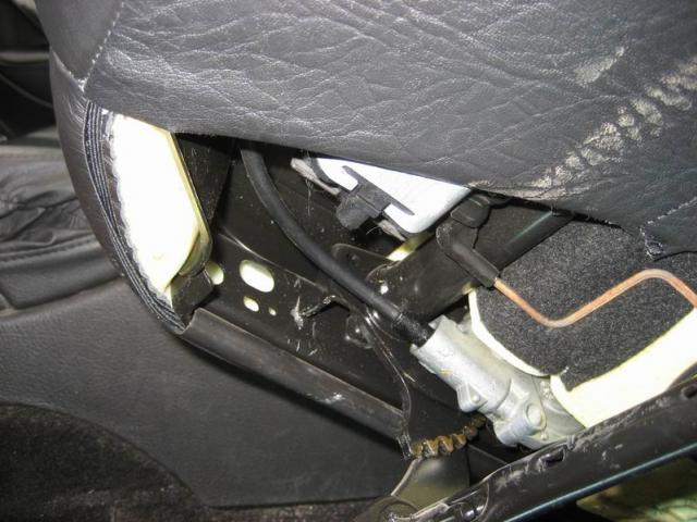

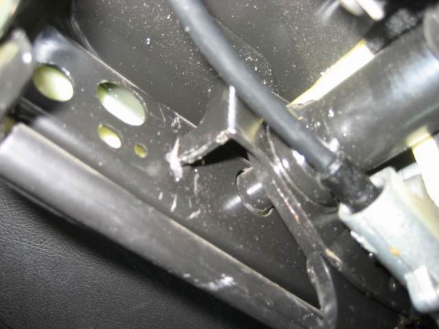

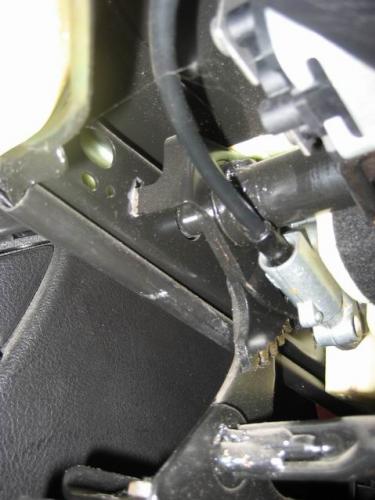

Je n'ai pas l'habitude d'écrire pour ne rien dire et la plupart du temps, je m'abstiens de tout commentaire, mais je me lance pour vous faire profiter de ma toute petite expérience à propos de siège baladeur.
        Comme bon nombre d'entre vous le siège conducteur de ma 607 HDi joue au rocking-chair.  En suivant les conseils d'un post précédent, j'ai déposé le siège (débrancher la batterie, attendre 5 mn, etc ...)
        J'ai pu localiser le problème.  Sous le siège, au niveau de sa glissère côté droit, une pièce métallique reliée au système d'inclinaison de l'assise se termine par un tenon.  Ce tenon sort de son logement, ainsi le siège peut basculer en arrière de quelques centimètres.  Voyez le tenon sorti de sa mortaise sur les photos jointes :
http://www.forum-peugeot.com/Forum/mesimages/18994/2.jpg
http://www.forum-peugeot.com/Forum/mesimages/18994/3.jpg

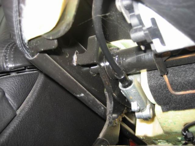

        J'ai donc remis cette pièce dans son logement ..  voir les tofs suivantes :
http://www.forum-peugeot.com/Forum/mesimages/18994/4.jpg4..jpg
http://www.forum-peugeot.com/Forum/mesimages/18994/5.jpg

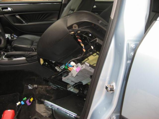

          Le siège ne balançait plus.  Malheureusement ma réparation n'a pas tenu longtemps.  Il va falloir que je redémonte le siège pour faire souder le tenon dans sa mortaise.  Je pense qu'après cela je serai définitivement tranquille (au moins pour ce côté : glissière droite du siège AVG).
          Une fois le siège déposé, çà donne çà :
http://www.forum-peugeot.com/Forum/mesimages/18994/6.jpg
          Le souci avant d'effectuer cette soudure c'est son environnement.  Il y a du cuir et de la mousse derrière la glissière et ces matérieux n'aiment pas la chaleur. Au printemps, je me déciderai peut-être à redémonter le siège pour souder.
