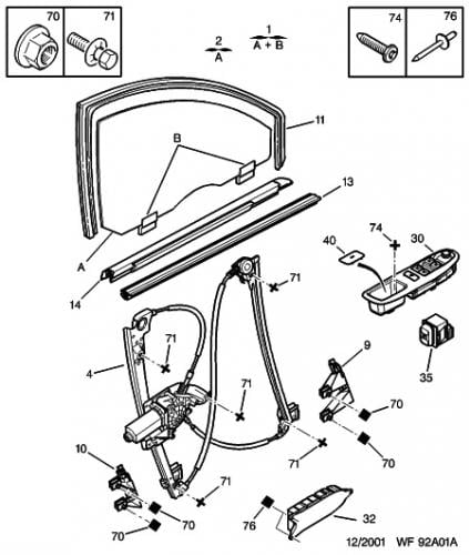

Alors les gars,
c'est quoi la pièce dont vous parlez tous ?
.http://www.forum-peugeot.com/Forum/mesimages/18722/wf92a01a.jpg
Est ce qu'on la voit dans cette image ? est-elle référencée ? donnez moi le numéro et je pourrais vous dire sa réf. mais je suppose qu'il y a des gens qui connaissent déjà cette image !!

adnguyen a écrit :
Alors les gars,
.http://www.forum-peugeot.com/Forum [...] 92a01a.jpg
Bon, pour ma part, je ne peux etre affirmatif sur le n° de pièce representée sur cette planche...,
car je n'ai pas encore démonté le mécanisme. Mais d'après ce que j'ai pu comprendre peut-être s'agirait-il de la pièce numérotée n° 9 ou 10 ...????. (Pièce qui d'après ce que j'ai compris, retiens le bout du cable !!!)
Avant tout investigation de ta part, je souhaiterais que tu obtiennes une réponse d'un autre membre pour etre certain que l'on parle bien, tous, de la même pièce...
Merci à tous pour vos différentes interventions et vos aides à tout niveau...

N'ayant pas connu la pièce (je touche du bois !!), les références des pièces 9 et 10 de l'image plus haut sont :
00009300E8   GUIDE COULISSE   4,75 EUR      5,68 EUR      5,68 EUR
00009300E9  GUIDE COULISSE   5,75 EUR    6,88 EUR    6,88 EUR
00009300F0  GUIDE COULISSE   5,75 EUR    6,88 EUR    6,88 EUR
00009300E7  GUIDE COULISSE   4,75 EUR    5,68 EUR    5,68 EUR
Il faudrait pouvoir imprimer ces photos (sic !!) et les comparer avec les pièces chez Peugeot.

adnguyen a écrit :
Alors les gars,
c'est le n° 9et10
