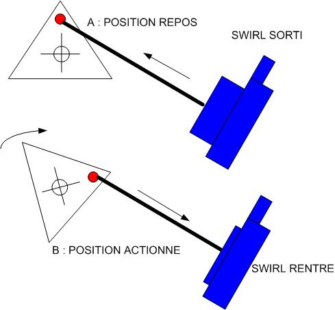

2/Comment fonctionne votre swirl (voir lien suivant pour savoir ce qu'est le swirl). http://www.forum-peugeot.com/Forum [...] 2722_2.htm
 http://www.forum-peugeot.com/Forum/mesimages/18722/16052007164cr.jpg ou http://i6.photobucket.com/albums/y [...] 7164cr.jpg
A cette question, vous pouvez répondre comme suit : moteur non tournant : boule en (haut ou bas) ??
Moteur au ralenti : boule en (haut ou bas) ?
moteur à 2000-3000 Trs/min : boule en (haut ou bas) ??

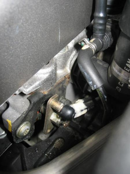

http://www.forum-peugeot.com/Forum/mesimages/14497/FBT 10.jpg
photo prise moteur coupé. Dés que je demarre, la tige recule.
Le blanc autour de la rotule est juste là pour renforcer la rotule.

@gfbt : afin d'éviter des confusions avec entré ou fermé, sortr rentré, j'ai proposé de parler de la position de la boule au bout de la tige de la membrane, là où la pièce plastique vient s"'emboîter à la boule. Donc dans ton cas, je traduis :
 A l'arrêt, moteur non tournant, boule en bas ??
Moteur en marche au ralenti : boule en haut ??
moteur au dessus de 3000 tr/min : boule en bas ???
est-ce exact ??? A verifier donc. Merci

170/175 km/h lorsque la rotule plastique était cassée. C'est comme ça que j'ai découvert la panne, grâce à la vitesse de pointe. En arrivant chez moi recherche sur le forum de ce qui pouvait bien se passer.
Je suis tombé sur le fil "à quoi sert cette biellette", je suis allé voir dans mon moteur....et j'ai trouvé la fameuse rotule plastique de la biellette casséeje pense avoir réalisé une belle économie en réparant moi-même grâce...à ce forum.

tiens une photo explicitehttp://www.forum-peugeot.com/Forum/mesimages/18722/SWIRL ACTION.jpg

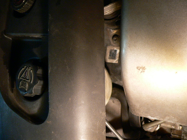

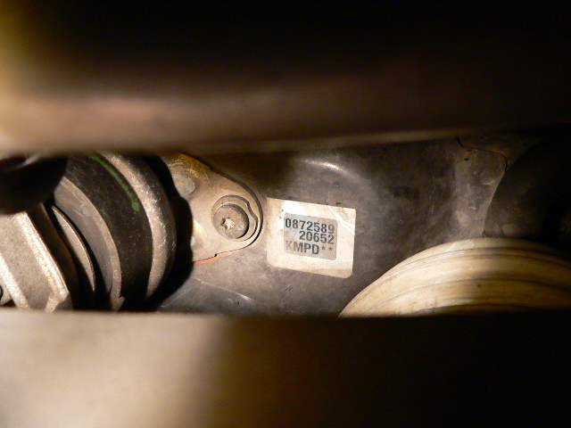

1/ Le numéro d'OPR se trouve sur une étiquette autocollante aspect aluminium et caractères noirs. Voir photos. Cette étiquette n'est pas loin de la plaque d'alu sur laquelle vous aviez relevé les dernières infos. Cette étiquette autocollante se trouve a gauche de la plaquette alu, de l'autre coté de la vase d'expansion du liquide de refroidissement, bocal blanc.
http://www.forum-peugeot.com/Forum/mesimages/18722/P1040501.JPG
2/ Mon étiquette indique l'OPR qui est "08725", les 5 premiers chiffres de la série.http://www.forum-peugeot.com/Forum/mesimages/18722/P1040500.JPG
3/ D'après mon garagiste, jusqu'à l'OPR " 08742 ", il s'agit d'un montage nécessitant une référence de volets d'admission d'air 0361 IK0qui fait un fonctionnement d'un type disons "X" du swirl.
4/ Entre  l'OPR "08743 et 09091 ", c'est un montage avec des volets de référence différente 361 L05 nécessitant le fonctionnement de type "Y" du swirl inverse de "X". Ce que Steve607 avait appelé "NO" et NF. Le problème c'est que je ne sais pas pour l'instant dire comment relier "X" ou "Y" avec les OPR !!!!. Selon le garagiste, jusqu'à " 08742 ", c'est le fonctionnement comme celui de ma voiture, (arrêt et ralenti, rotule en AVANT, après 2000 TR/min, rotule ARRIERE).
5/ Après l'OPR 09092, on revient au montage initial (celui jusquau 08742)

salut moi c un 2.2 hdi de fevrier 2001 et j'ai le meme fonctionement que adnguyen demain je regarde mon OPR
n°13045
adnguyen
Elle est PRESQUE belle la vie
Posté le 30-11-2007 à 09:16:30  answer
@607 bleu : alors là, c'est à plus rien comprendre. J'attends avec impatience ton OPR. Car avec ta date de 02/2001, tu devrais avoir un OPR supérieur à 08742, donc tu devrais être comme Steve607 et glfm.

Voilà vous pouvez compléter ce tableau. On observe qu'il n'y a pas de numéro OPR connu à ce jour pour les 607 restylées. Au fait à partir de quelle date il ya restylé ?? 2004  ??
Steve, c'est presque logique ton fonctionnement.
