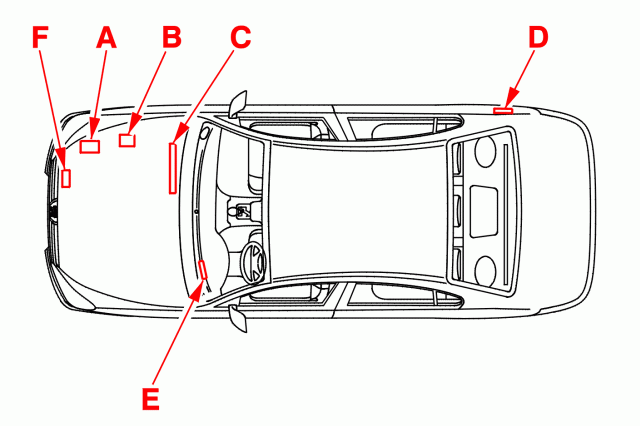

la réference peinture et marque sur la vignette apposee sur le montant central de la porte cote conducteur ou il et indique les pressions de gonflage des pneus.
n°20140
Fan du Lio​n
J'en suis à ma 7ème Peugeot
Posté le 22-07-2008 à 12:36:50  answer
Désolé, mais sur la 607, tout au moins les phase 1, il n'y a pas de vignette sur le montant central.   :??:
Les pressions de gonflage sont indiquées à l'intérieur de la trappe à carburant.   :)
La référence de la peinture est situé en B sur la plan ci-joint.  :)
http://www.forum-peugeot.com/Forum/mesimages/18994/607 code peint.gif
Pour le lire, il suffit de retirer le grand cache noir en plastique à l'avant droit.
La troisième ligne constitue le code peinture.
(La première ligne c'est le numéro DAM, la seconde le numéro de séquence, je ne sais pas à quoi çà correspond).
