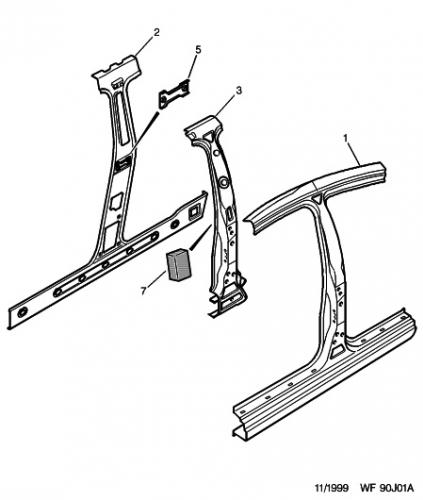

J 'ai le bruit du même côté droit (!). Avant intervention et pour être sûr, est-ce quelqu'un peut nous fournir image de la vue éclatée de ce montant central (G ou D) venant par exemple du RTA section carrosserie. Merci d'avance.

adnguyen a écrit :
http://public.service box.peugeot.com/oi/servlet/gdocapvpr/AP/img/p r/1a/wf90/wf90j01a.jpg
Marche pas ton lien :hello:

salut, j'ai retiré le cache en plastique du montant de portiere et rien ne m'a sautté a la figure.
par contre je ne suis pas plus avancé car je n'ai pas pu voir d'ou vient le bruit...

Bah ? Depuis ma machine, ça marche bien le lien !! allez, une image vraie.
http://www.forum-peugeot.com/Forum/mesimages/18722/wf90j01a.jpg

Merci adnguyen,
Je vais essayer de dégarnir le montant et essayer de voir où peut être l'origine du bruit.
