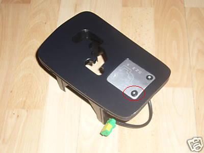

Je parle du bouton qui est sur le croquis de la boite Auto, dans un coin il y a le bouton Sport deja.

Voila une photo
http://www.forum-peugeot.com/Forum/mesimages/8192/BoiteAuto.jpg

Attention moi sur ma 607 V6 HDi je n'ai pas ce bouton, ma question etait dans le but de savoir si certaine l'avait ou pas et quel est l'utilité d'un tel bouton.
