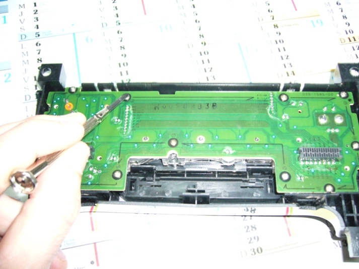

j'ai fais des photos lorsque j'ai démonter mon rt2 si ça interesse quelqu'un
Salut maconnaispas
As tu réussi à ôter le bouton marche/vol ? Si tu as les photos de cette cette étape je suis interessé!

Posté le 10-10-2007 à 20:47:43  answer

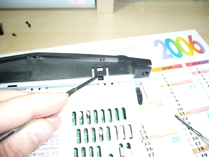

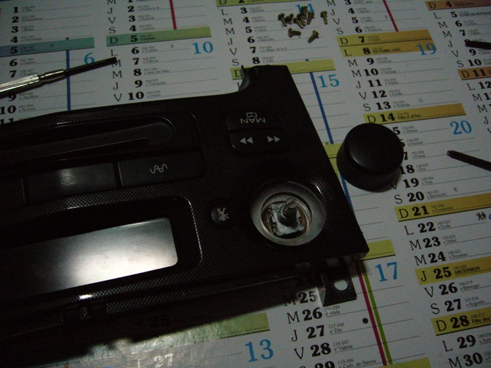

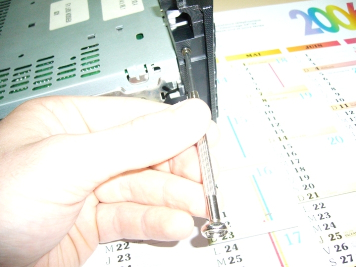

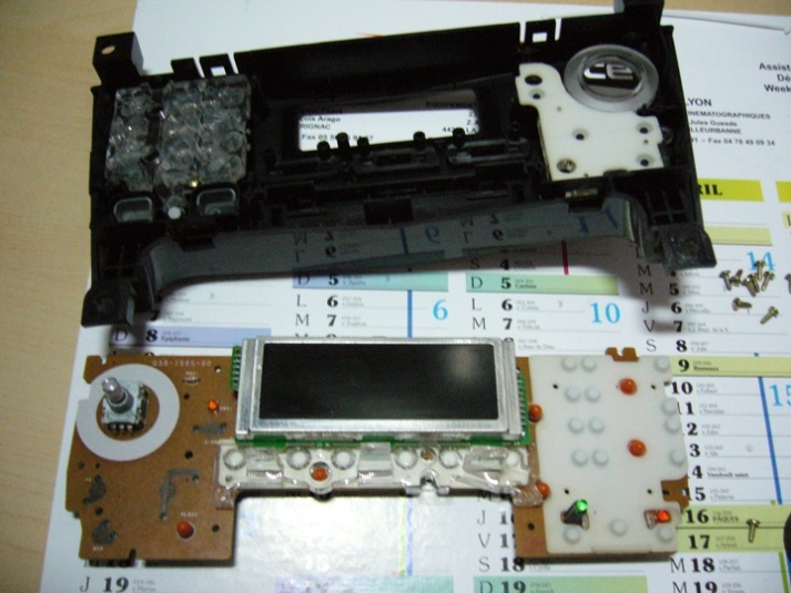

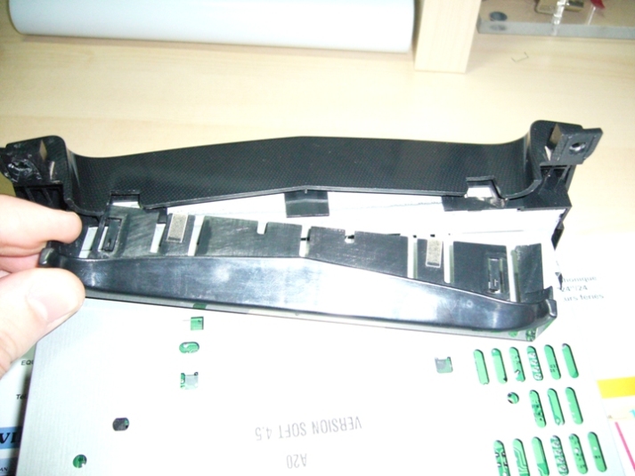

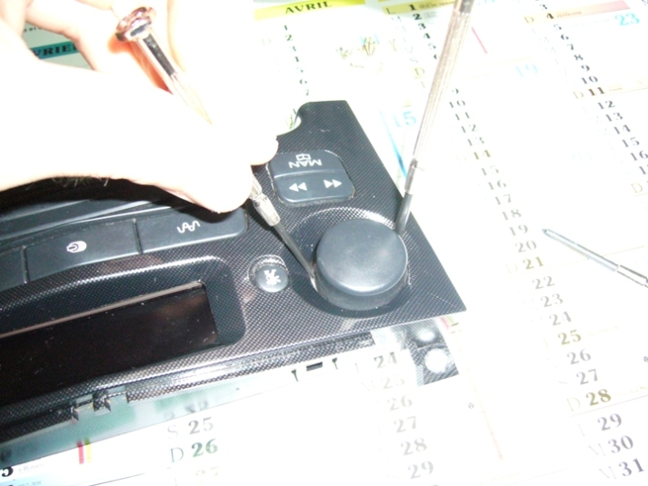

http://www.forum-peugeot.com/Forum/mesimages/14592/rt21.JPG
http://www.forum-peugeot.com/Forum/mesimages/14592/rt22.JPG
http://www.forum-peugeot.com/Forum/mesimages/14592/rt23.JPG
http://www.forum-peugeot.com/Forum/mesimages/14592/rt24.JPG
http://www.forum-peugeot.com/Forum/mesimages/14592/rt25.JPG
http://www.forum-peugeot.com/Forum/mesimages/14592/rt26.JPG
http://www.forum-peugeot.com/Forum/mesimages/14592/rt27.JPG
Il y a deux autres ampoules sous l'écran il faut désouder l'entourage métalique pour pouvoir retirer l'ecran

filigrane
Posté le 11-10-2007 à 15:59:00  answer
Merci pour les photos, c'est très explicatif. D'après toi, les deux ampoules sous l'écran servent à l'éclairage nocturne ou à la bonne visibilité générale ? Je pense qu'il doit aussi y avoir des led intégrées sur les côté de l'écran pour faire ressortir le message, et c'est peut être des soudures à ce niveau là.

maconnaisp​as
Posté le 11-10-2007 à 20:37:34  answer
les deux ampoules derrière l'écran sont touours allumé et elles doivent fonctionner en 12V mais je n'ai pas encore eu le temps de faire de mesure
